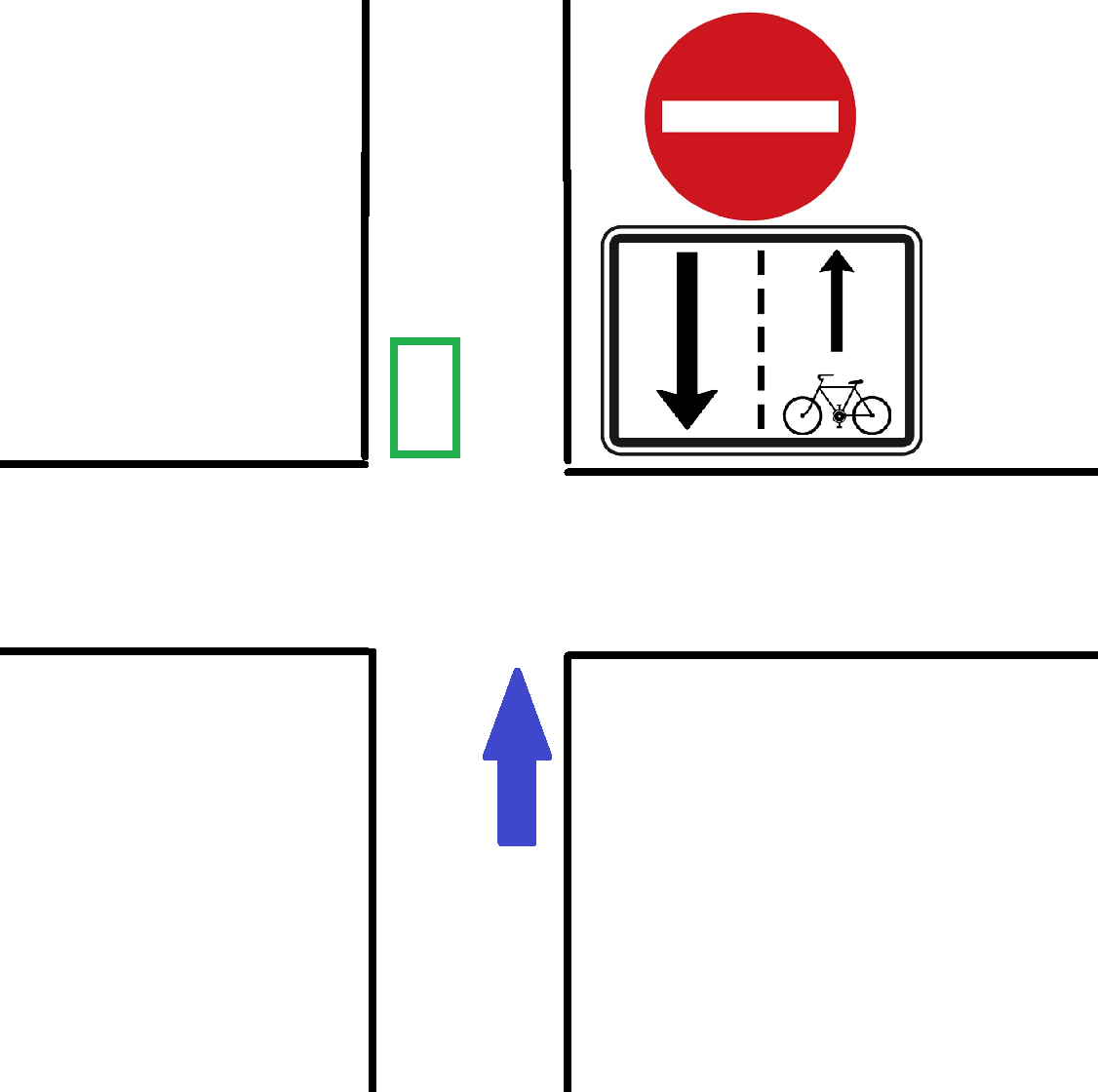

Zdravím, měl bych dotaz ohledně dopravního značení.
Jel jsem na klasické křižovatce na kole a jel jsem rovně (modrá šipka), někdo odbočoval vlevo (z jeho strany) a nedal mi přednost (asi záměrně), div mě málem nezajel, otevřel dveře a začal mi nadávat do debilů, čůráků atd. že jedu do jednosměrky. Přitom podle mě do jednosměrky v tomto případě na kole můžu. Aby se člověk nechal ještě zajet. :roll: Jak to teda je?

No taky me obcas udivuji reakce nekterych polovodicu. I kdyby jsi porusoval pet predpisu nevidim duvod proc by te mel zajet a ano tato znacka znamena vjezd cyklistu v protismeru povolen tudiz jsi v pravu ty. Mel jsi pana vytahnout za ucho z auta a ukazat mu ppradne znacku :)

Re: Dopravní značení
"Mel jsi pana vytahnout za ucho z auta a ukazat mu ppradne znacku :)"
Otazka za 100 bodu: jak poznat znacku, kdyz k ni prijedes z druhe strany?
Prednost mas samozrejmne i kdyz jedes do zakazu - za predpokladu, ze dotycny nebyl na hlavni silnici a ty na vedlejsi.
Znam par mist, kde zcela legalne jedes po vedlejsi silnici a najednou prijedes na krizovatku, odkud je na silnici po ktere jsi prijel zakaz vezdu (ktery z druhe strany nebyl).

Příspěvek od Tymikes »
K otázce za sto bodů: z druhé strany je ta samá dodatková tabule hnedka pod značkou jednosměrky. Navíc je vyhrazený pruh pro cyklisty i vodorovná značka cyklisty se šipkou na zemi. Chápu, že si někdo nevšimne, ale bezohledně nedat přednost, asi i schválně. Když někde chybí značky to už je další věc.

Dodatkova tabulka musi byt z obou stran.
