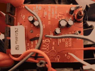

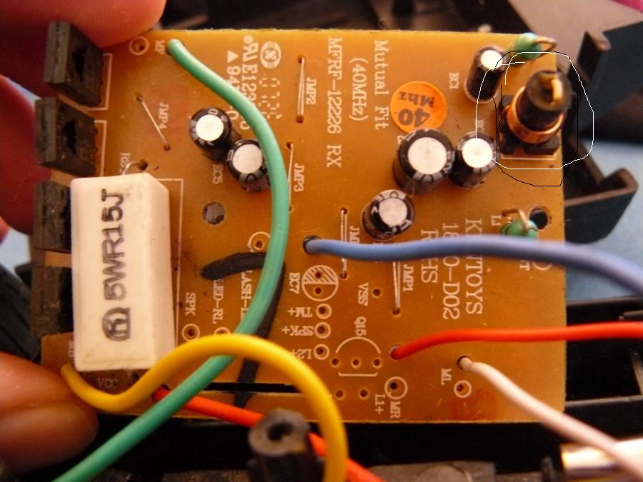

Jo , je to feritové jádro, pozor je velmi křehké, jak píše Karlos jen plastovým šroubovákem, Nejlépe si zapamatovat polohu, třeba špejlí odměřit hloubku.No , aby si to potom naladil zpátky , kdyby to nešlo.

No to je ta cívka, uprostřed je feritové jádro, je zalepené voskem nebo lakem.l
Bez patřičných znalostí a měření to nenastavíš! Nekvalifikovaným zásahem to určitě tak rozladíš, že to bude nefunkční.

Vtip je v tom, že přijímač (v autíčku) i vysílač musí být naladěny na stejný kmitočet. Trefit to od oka, není tak jednoduché. Doufám, že se pochlubíš výsledkem.
Re:
čau, dovolil bych si vyhrabat trochu historiekarlos píše:Edit: Trochu jsem se zamyslel a došel jsem k teorii, že pro výrobce musí být výroba a ladění soustav co nejlevnější. Z uvedeného mi vyplynulo, že frekvence na vysílači je pevně daná krystalem a přijímač se doladí feritem na cívce LC obvodu. Teoreticky by tedy neměl být problém nahradit krystal jiným z řady 40MHz (40.665, 40.675, 40.685, 40.695, 40.715). Řada má mnohem více kanálů, ale zde bych již měl obavy, zda bude LC schopen proladit tak široké pásmo (možné to je). Jak jsem koukal do modelářských katalogů, tak ceny krystalů se pohybují kolem 150Kč a to se dá vydržet. Po zaletování krystalu do desky, by bylo potřeba naladit přijímač. To by obnášelo na vysílači dát plný plyn, držet a pomalu ladit ferit plastovým šroubovákem. Až by se motor roztočil, dalo by se nastavení považovat za provedené. Pokud by to bylo opravdu pravdou, pak by zbývalo ještě ferit zakápnout barvou, nebo voskem, aby se nemohl přeladit.
