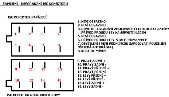

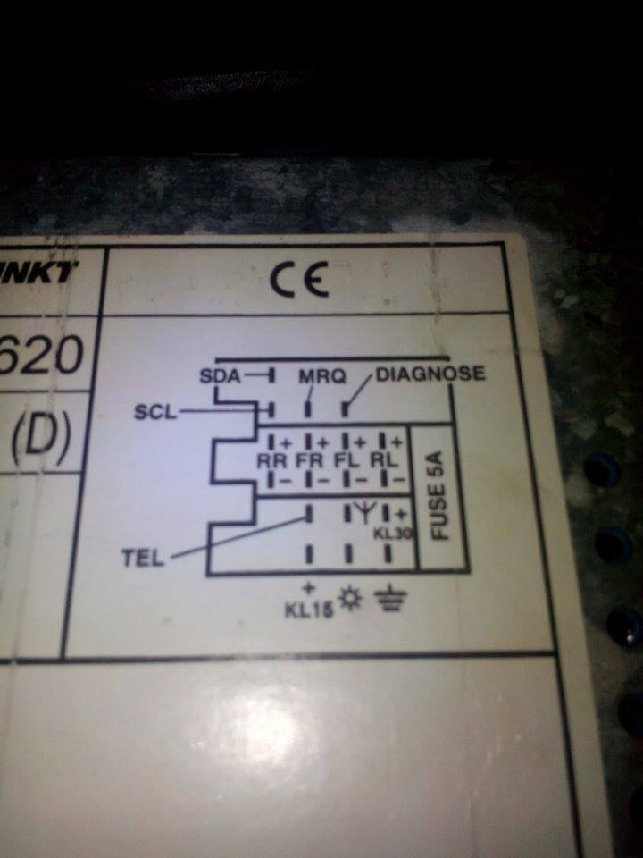

to jsem taky našel ale toto je jiní konektor který jsem myslel jedna do radio Blaupunkt car 300
Re: Zapojení autoradia
Je to naprosto stejné. Zapojíš plus na KL15 a mínus na zem.

Černý je kostra, tedy pól (-).
Červený a žlutý jsou (+), jeden z nich je zapojený přímo na akumulátor (vodič 30) a druhý přes klíček (vodič 15). Ten co jde na akumulátor slouží k napájení paměti předladěných stanic, druhý vypíná rádio při vypnutí klíčku. Některá rádia jdou zapnout i bez něj, jiná ne, záleží na výrobci a modelu. Vyzkoušej co to dělá zrovna u tebe, a pokud zapojíš oba, nic se nestane, pochopitelně vždy přes pojistku!
Bacha na oranžový, ten napájí zesilovač antény, tak ať si s ním někde neškrtneš, dobře ho zaizoluj.
Zdroj se 400 mA ti asi stačit nebude, zvlášť jestli na to zapřáhneš výkonnější reproduktory nebo víc než dva. Autorádia jsou obvykle napájená z akumulátorů schopných dodávat stovky ampér a pro dnešní alternátory není odběr mnoha desítek A také žádná velká zátěž, takže není důvod dělat spotřebiče nějak úsporné. Autonabíječka by to utáhnout měla s rezervou, ale možná z ní bude pronikat bručení, vyzkoušej to.

Zapojil jsem to tedy červení na + a černý na - tedy kostru trafo mam 12v 1A
žlutí by měl byt přes spínač ale radio se neuloží mam to obraceně ?
tux
Příspěvky: 9630
Příspěvek od tux »
Jestli to máš na zkoušku, tak dej žlutej i červenej společně na +, a černej na -. I tak je ale možný že to nebude fungovat, autorádia jsou na tohle citlivý, mě už se podařilo jedno spálit při napojení na trafo. Asi se jim to nelíbí, přecejen při napojení na baterku nebo na trafo je tam nějakej funkční rozdíl.
