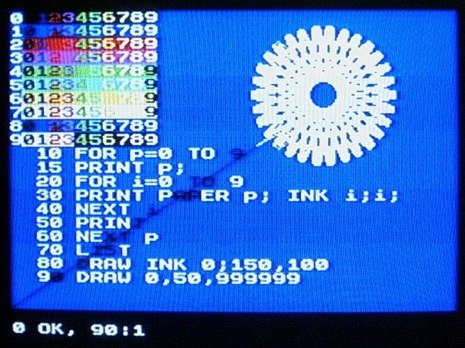

Jójo, jak to bylo všechno jednoduché, když se dalo vystačit se sedmibitovým ASCII :listen:
Jedu na Ubuntu 6.06, trochu vykopávka, ale na ty já si docela potrpím:

To mi připomíná nějakou složitější obměnu BASICu. Nemám pravdu?

Je to Sinclair BASIC na Didaktiku Gama, slovenské kopii Sinclairu ZX-Spectrum. A že by byl složitější bych neřekl, šetřili tam každým příkazem, ale tak promyšleně že se s tím daly dělat hotové divy :twisted: Tenhle prográmek vypíše všechny kombinace barev které to umělo, to je ta tabulka vlevo nahoře, potom se vylistuje zdrojový kód, a nakonec se přes něj nakreslí ta kytka. Rozlišení obrazovky 256x192 bodů, v BASICu se dalo použít jen 256x176, v osmi barvách a dvou úrovních jasu :-D
