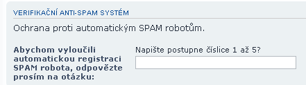

Re: Spamy na phpbb3 fóru
Stene píše:Zdravím pánové. Tak se mi na fórum dostali i ti neřádi, roboti a spamují porno linky jako vzteklí. Jenže, jak se jich zbavit. Řešil někdo tuto problematiku? Módy ani zkoušet nebudu, podle mě to stejně nepomůže (ale netvrdím to, ozkoušené to nemám).
Je něco aplikované zde, na fóru?
//Aktualizoval jsem na nejnovější verzi ( 3.0.8 ) a je to to samé.
Také jsme jeden čas bojovali se SPAMboty a vyřešili jsme to aplikací AntiSpam MODu, který se při registraci ptá na 1 jednoduchou otázku typu "Jaké je hlavní město ČR?". V kombinaci s tím, že mohou přispívat pouze registrovaní uživatelé, se jedná o ideální řešení. Od té doby naprostý klid, problémy se SPAMboty pouze výjimečné. Mohu jen a jen doporučit!

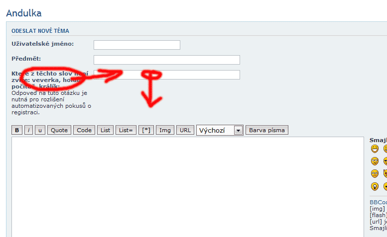

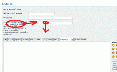

Tak jsem to na fórum nainstaloval, sice hledané výrazy nesouhlasily, ale pochopil jsem, co kde chcou použít. Jenže nemůžu přijít na to, jak upravit pozici otázky.. Viz obrázek
Chtěl bych tu otázku (na obrázku "Které z těchto slov není zvíře: veverka, holub, počítač, králík:") posunout nad ten input.. Jenže ať hledám, jak hledám, tak se nedaří..
Nenapsal jsi, kde hledáš...tak jen obecně. Určitě hledat ve styles\prosilver\templates...no a tam to bude nějaký soubor posting....nevím, přesně si názvy souborů nepamatuju.
Můžeš si to trochu ulehčit tím, že odstraníš to vysvětlení, že se jedná o otázku, která zamezuje SPAMbotům automatické vkládání. Stejně se tam svojí délkou moc nehodí.... Můžeš odstranit buď přímo v tom souboru stylu nebo v překladech :-)
Tak na přesun těch polí jsem ještě nepřišel.. Na úpravu souboru prime_captcha_inline.htm to nereaguje.. Nevím co ještě zkusit.
