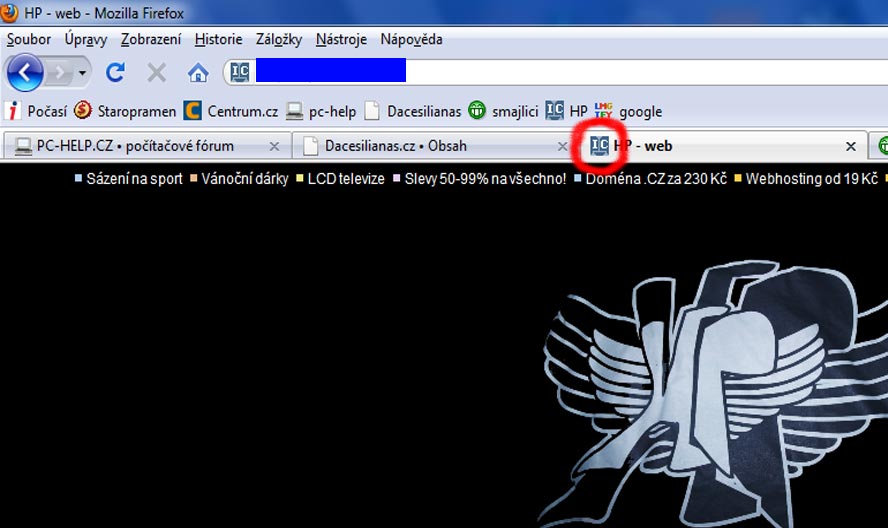

Mám tu otázečku pro místní webmastery
Nevím, zda to vystihnul nadpis, ale na obrázku to všechno zjistíte
A potřeboval bych upravit zakrouškovaný IC obrázek, protože mě děsí

Do kořene adresáře nahraješ soubor favicon.ico s tvojí ikonou ...

.ico
ajaj, kterej pak grafický editor toto umí?

Otevřeš si obrázek, který chceš na to použít, v nějakém grafickém programu (stačí Malování), dáš uložit jako, pojmenuješ ho a dáš tomu příponu .ico. Nic speciálního není třeba.

Do hlavičky (mezi <head> a </head>) webu vlož:
<link rel="shortcut icon" href="cesta/favicon.gif/.ico" />
<link rel="icon" href="cesta/favicon.gif/.ico" />
Obrázek by měl mít rozměr 16x16. Doporučuju formát ico nebo gif, ostatní jsem nezkoušel.

Můj favorit na práci s *.ico je balík MicroAngelo, šikovný. ale není zadarmo.

GIMP umí *.ico zcela bez problémů.

Pokud to přečte GIF tak není problém..
Mám PHPbb fórum - čili musím do každého souboru dávat
Nebo stačí do indexu? Určitě bych se k tomu dostal sám ,ale zatím na to nemám čas.

To jak řekl Tommy4 má výhodu, že to může být i .gif, ale má to nevýhodu, že to musíš dávat do každé stránky.
Když dáš do kořene favicon.ico tak to bude na všech stránkách, ale má to nevýhodu, že to musí být .ico.
Určitě nějaký program umí převést .gif do .ico :smile:
Přečti si ten odkaz od krtenek tam to všechno je ....

patrikp píše:...ale má to nevýhodu, že to musíš dávat do každé stránky.
Stačí dát do indexu ten kód a bude se to zobrazovat všude, pokud nepoužíváš zastaralý způsob stránkování, kde máš zkopírovaný vzhled a jen měníš obsah. Dnes se používá PHP funkce include, kde máš v index.php vzhled a stránky se do něho vkládají automaticky po kliknutí na odkaz.
Ukázka zde:
http://tholus.ic.cz/index.php - vzhled
http://tholus.ic.cz/index.php?s=domu - vložená stránka "domu"
http://tholus.ic.cz/domu.php - samotná stránka "domu", je to obsah, který se pomocí funkce vkládá do indexu
Takže když změnim třeba logo v index.php, tak se bude zobrazovat na všech stránkách.
Fórum phpBB funguje podobně, tzn. že ten kód stačí vložit jen jednou.
Stene: Jestli používáš fórum phpBB, tato funkce by měla být přímo v administraci fóra, pokud to tam nenajdeš/nebude to tam, tak musíš najít stránku, kde se nachází hlavička základní stránky fóra a do ní přidat ten kód.
