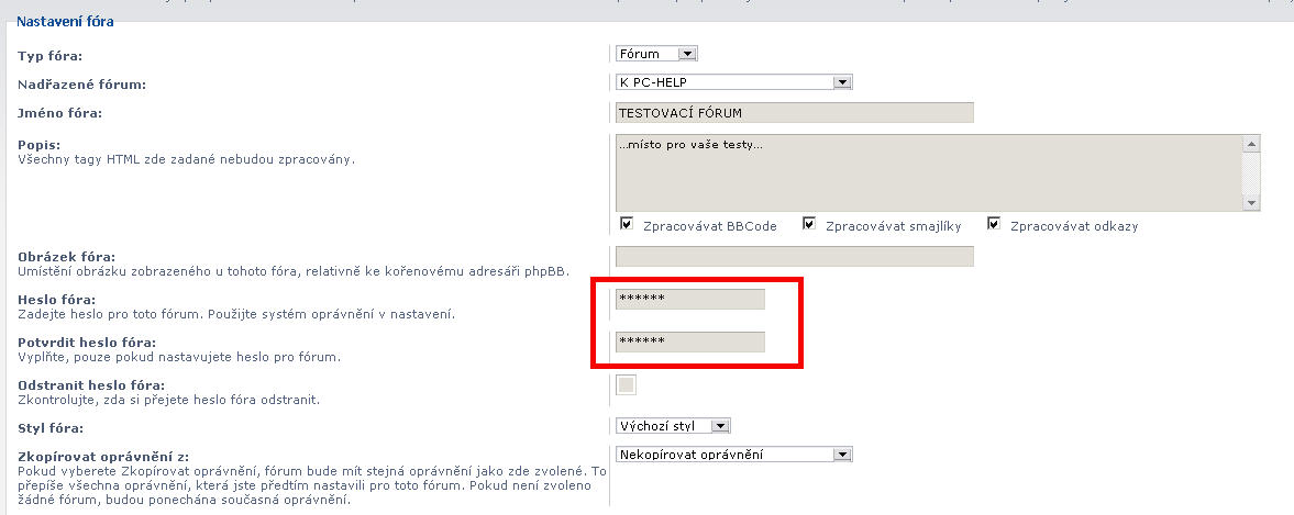

Ahoj, proč to neřešit přímo v nastavení fóra se zadáním hesla?
v administraci: Fóra >> Spravovat fóra >> Upravit (vybrané fórum), zde nalezneš menu pro zadání heslo pro vstup do fóra...
Zkusil jsem to na testovacím fóru tady u nás, na výsledek můžeš mrknout
heslo je 123
//EDIT: heslo v test. fóru jsem odebral..

Re: Jak zaheslovat web?
No tak to je paráda. Díky :)
// Téma označeno za vyřešené
