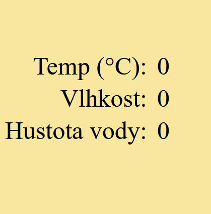

Udělal jsem a toto mi to udělalo
PS: ano, je to jenom přiklad a chapu že tam mám 3x stejné ID nahodnacisla.
To už zvladnu.

Re: Pomuže někdo s upravou jednoduche web stranky?
A to jsi nechtěl? Pak musíš specifikovat co kam od okraje.
Tak jak to bylo puvodně. Zarovnane k levemu kraji, ale trochu vic posunute od leveho kraje.
Mezera mezi levou stranou a začatkem textu.
Tak jak na tom obrzku Temp nebo Vlhkost
Aha, jednoduše... Posunout celou tabulku
Takže znovu použít toto z původního odkazu: https://jsfiddle.net/zv6anyt5/
a přidat margin.
nebo na střed:
a přidat margin.
Kód: Vybrat vše
table.hodnoty {
font-size: 20px;
margin-left: 10%;
}Kód: Vybrat vše
table.hodnoty {
font-size: 20px;
margin-left: auto;
margin-right: auto;
}Sestava v profilu.
