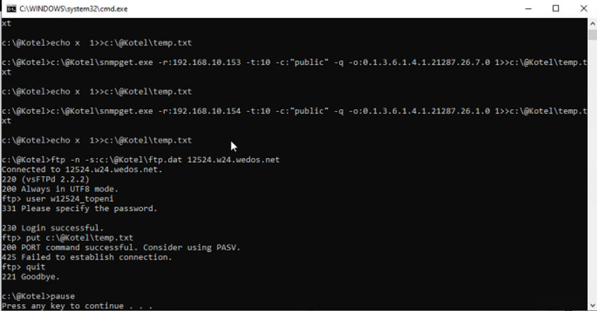

požádal bych o radu. Mám dávkový soubor, kterým posílám na FTP txt soubor kde jsou uloženy teploty z čidel. Přenos fungoval několik let bez problémů, ale od dnešního rána mi to vypíše hlášku 425 failed to establish connection. FTP je dostupný.

a chybová hláška je přiložena v souboru.

Na první pohled to vypadá, že problém je v tom, že využívá FTP v aktivním módu a data se mu nepodařilo přenést přes náhodné vysoké porty, kvůli fireallu. Pak už záleží, jak moc máš chytrý firewall (protože některé firewally/routery mají ALG a dokáží si s aktivním poradit) ale musíš mít správně nastavený firewall i u sebe. Zkus ještě nahrát soubory ručně přes webové rozhraní https://webftp.wedos.net/, jestli není nějaký problém na druhé straně.Je teda zvláštní, že to doteď fungovalo, nic se neměnilo? Např. nastavení firewallu apod? Dle všechno tento ftp klient na Windows nepodporuje passivní režim, to by si musel vyměnit ftp klienta a zkusit s ním. (např. curl, je již rovněž součástí Win10, popřípadě WinSCP rovněž můžeš přes řádek)

To vypadá na konflikt pasivního/aktivního režimu.
1. Ověř, že server běží v pasivním režimu.
2. Nastav ve woknech ftp na pasivní režim (screen).

FTP se připojím přes Commendara jen pokud v nastavení zaškrknu pasivni režim jinak ne.
Soubor temp.bat se spouští automaticky přes naplánované úlohy v windows. Soubory sem jsem zdědil - nejsem programátor. Není možné v souboru ftp.dat nastavit pasivní režim?
Vlastnosti Internetu je nastaveno pasivní režim.

Máš Win10? Např.
Kód: Vybrat vše
curl -k --ftp-pasv -T c:\@Kotel\temp.txt ftp://w12524_topeni:heslo@12524.w24.wedos.net
Samozřejmě i WinSCP má skriptování
https://winscp.net/eng/docs/guide_automation
Chápu, že nejsi tvůrce skriptu, niceméně tuto první část necháš, ta ze SNMP vyčítá hodnoty a zapisuje je do txt
c:\@Kotel\snmpget.exe -r:192.168.10.150 -t:10 -c:"public" -q -o:0.1.3.6.1.4.1.21287.16.1.0>>c:\@Kotel\temp.txt
echo x >>c:\@Kotel\temp.txt
c:\@Kotel\snmpget.exe -r:192.168.10.151 -t:10 -c:"public" -q -o:0.1.3.6.1.4.1.21287.16.1.0>>c:\@Kotel\temp.txt
ty vyměníš zbytek scriptu na nahrání na FTP..
Zjednodušeně finální script by vypadal takto
Kód: Vybrat vše
exit
