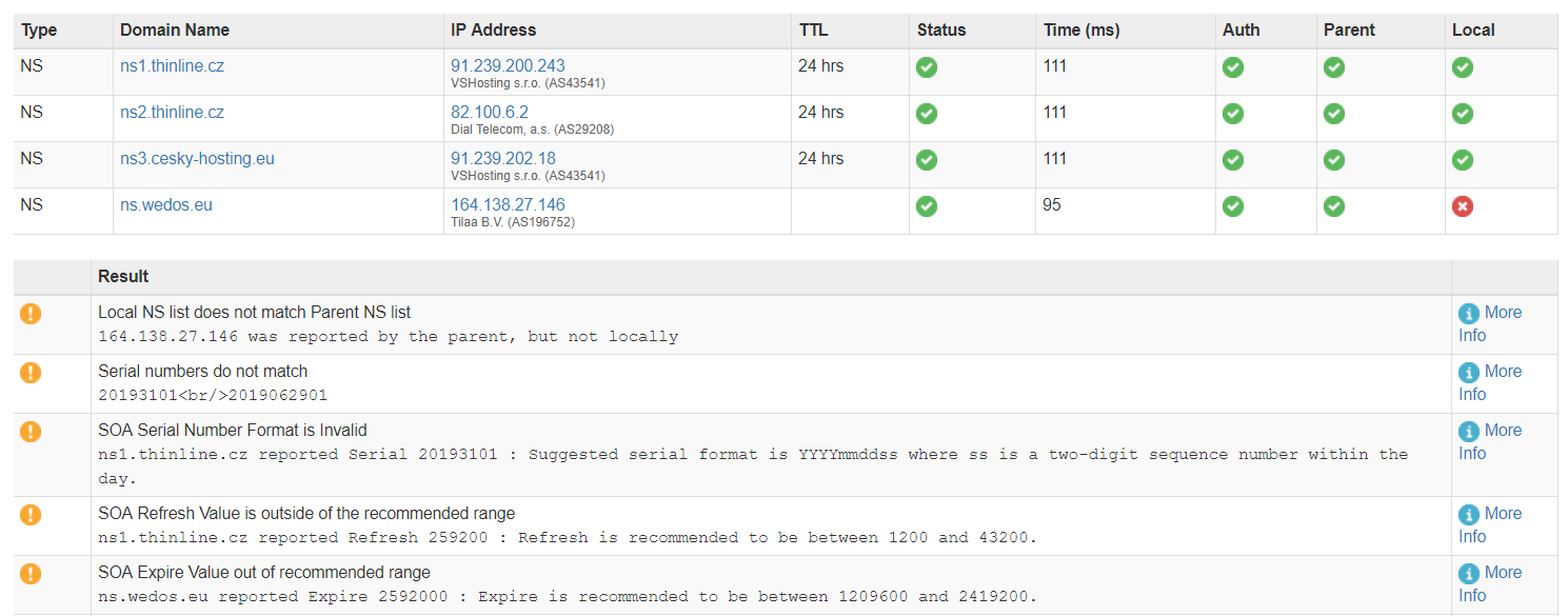

nebude problém v tomhle?
whois píše:Name servers:
ns1.thinline.cz
ns2.thinline.cz
ns.wedos.eu
ns3.cesky-hosting.eu

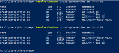

Re: Na strance nefunguje www
Pokud kazdy vrati neco jineho tak urcite.
Tam kde to jde staci zjistit, z ktereho DNS serveru bere adresu webu.

Záznam pro www má v pořádku.

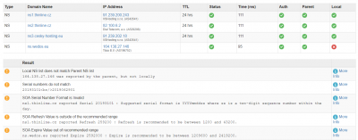

Problém nejspíš bude, že používá pro name servery jiné providery, kteří o sobě nevědí, což dokazuje obr. níže:
Přišlo mi totiž divný si nechám vyjmenovat name servery, tak pokud to netrefí zrovna wedos, tak se mezi nimi wedos ani nezobrazí.
Což by teoreticky mohlo dělat neplechu nebo minimálně pozdržet překlad.
Řešení, přesun všechny NS k wedosu např.
ns.wedos.cz
ns.wedos.eu
ns.wedos.com
ns.wedos.net

Missing NS records can cause delays for clients when resolving your records, as they attempt to contact a name server that is either non-existant or non-authoritative. Extraneous NS records can cause havoc if they point to name servers that are not being kept current, or worse, if they are no longer under your control.
ns.wedos.cz
ns.wedos.eu
ns.wedos.com
ns.wedos.net

Je přece úplně jedno, kde si opatřil doménu a kde sídlí webhosting, takže moc nechápu, co se snažíš vysvětlit..
Ještě abych ti to shrnul, máš 2 problémy:

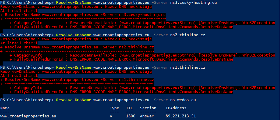

1) Máš nekorektně nakonfigurované NS. (to může způsoby občasné problémy s přeložením adresy) + musíš mít správně nakofigurovaný záznam pro www, který jak jsem teď zjistil, někdy funguje a někdy ne (asi 1x z 10 pokusů funkční). Takže bych klidně věřil, že u všech NS serverů nemáš korektně nastavené Ačkové záznamy pro doménu, tudíž někdy to nefunguje někdy jo (pokud si to DNS potom nakešujou, pak ti to funguje, ale uvidíš to na nslookup, ten nepoužívá cache)
Což jsem ti ověřil zde, Áčko pro www je pouze na wedosu, zbytek nemá:
2) Pokud chceš používat WWW před webem, můžeš mít správně nastavený .htaccess, jak píšeš, ale je nutné si taky uvědomit, že používáš redakční systém, který do toho taky může mluvit, takže jako adresu stránky, by si měl mít nastavené to, co bych chtěl zobrazit tudíž: https://www.croatiaproperties.eu/
