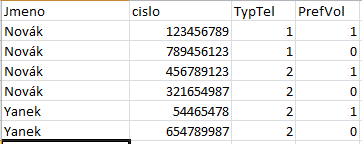

Stačí to takhle?
TypTel 1=firemní, 2=soukromý
PrefVol má jen 1, nebo 0

Re: Pomůžete s SQL dotazem?
Ano, stačí. V tom seznamu se nemůžou setkat 2 Janové Novákové, kteří jsou jen jmenovci? Pokud ne, tak stačí udělat ten self join na základě jména. Pokud by mohly být ve sloupci jméno jmenovci, musel by se do tabulky přidat sloupec UID a každého si označkovat.
Odpovím:
- dva ani více Janů Nováku není. Dva řádky v tabulce jsou skutečně jen kvůli více kontaktům
- Některé osoby mají všechny telefony, jako Novák. Některé mají jen firemní telefon, některé jen soukromý telefon. Každá osoba má vždycky minimálně jeden telefon, a pokud jich má více stejného typu, vždy je tam zadána preference volání. Tedy tento případ:"může nastat i případ, kdy Jan Novák má vyplněn pouze firemní telefon a Adam Novotný má vyplněn pouze soukromý telefon" nastane.
Výpis chci ve tvaru Jméno_Příjmení, Kontakt.
Ve sloupci Kontakt bude právě jen jedno číslo zvolené podle klíče, který jsem napsal na začátku:
1. firemní s preferencí
2. firemní bez preference
3. soukromý s preferencí
4. soukromý bez preference
Tedy z uvedené příkladové tabulky bych měl dostat tohle:
Nedalo by se na to (ale nevím jak) použít třeba if..then? Zkoušel jsem to splácat s CASE, ale nedal jsem to
Stát se to nemůže. Preferovaný je vždy jen jeden.
A i kdyby to tak bylo, pak dle klíče by vypadl výsledek "firemní" "preferovaný".
Abychom si rozuměli - ten klíč funguje tak, že se probírají podmínky od bodu jedna, až do nalezení shody. Tedy pokud by tento dotaz narazil na "firemní" a zároveň "preferovaný" vypíše výsledek a dál nehledá.
V uvedeném příkladu:
Novák - kontroluju 1. "firemní" & "pref" => číslo 123456789 a dál mě už Novák nezajímá.
Yanek - 1. nic, 2. nic, 3. "soukromý" & "pref" => číslo 54465478 a dál už nehledá.
