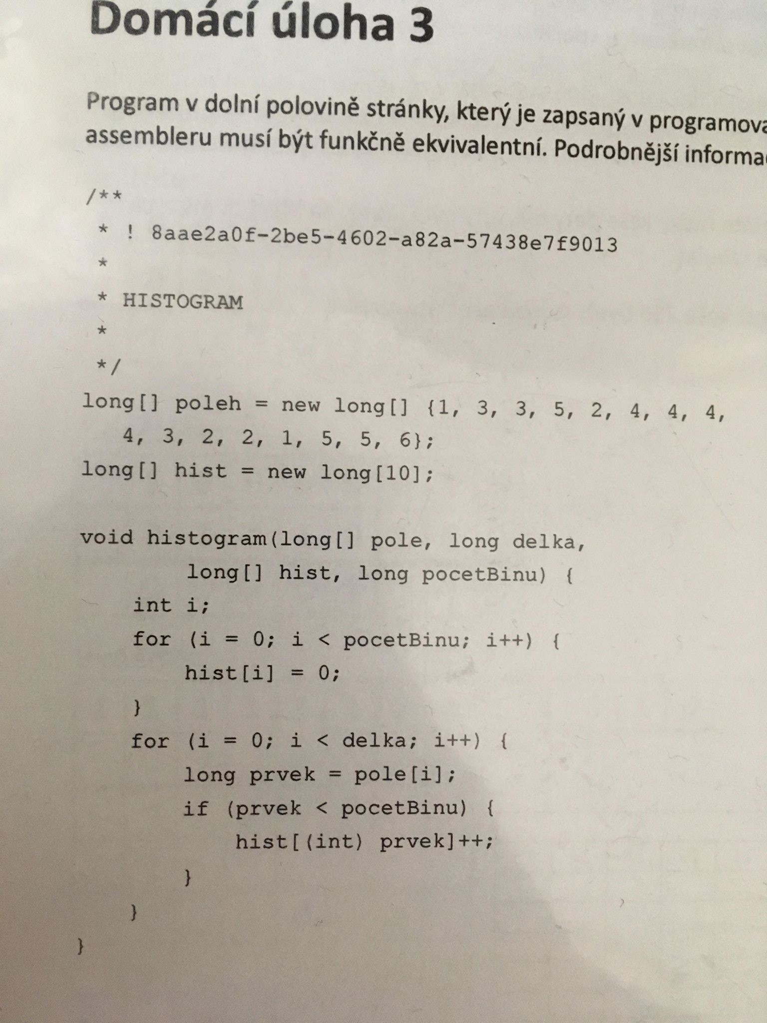

Zdravím.
Dělám úkol z assembleru a nevím si rady.
Problém je v tom, že nevím, jak zapsat do pole.
Například mám pole pojmenované "hist" a chtěl bych do pole přiřadit nulu ( na místo, kde mám zrovna pointer).
Takže si pointer nastavím na začátek pole
lea rbx, hist[rip] /* pointer na začátek pole histogram,*/
A v cyklu mu přiřazuju 0.
cycle:
mov [rbx], 0 /* prvku pole přiřaď nulu */ -- tenhle řádek je špatně
add rbx,8 /* posun ukazatele*/
dec rcx /* zmenšení iterátoru* i++(respektive v našem případě i--)/
jnz cycle /* skok na cyklus*/
a prostě nevím, jak to zapsat zkoušel jsem ještě: mov, hist[rbx]... mov, hist[rip].. prostě nevím, jak tohle zapsat a vygooglit se mi taky moc nic nepodařilo.
Budu vděčný za každou radu.

Tady mám vzorový příklad ( přepsat z javy do asm x86_64)

jinak můj příklad vypadá takhle a takhle je moje prozatimní řešení
lea rax, pole[rip] /* pointer na začátek pole pole*/
mov rcx, pocetBinu /* iterátor pocetBinu do rcx kvůli cyklu */
cycle:
/*cyklus na vynulování části pole možná zybtečný, když je pole inicializované na smaé nuly ?? */
mov rdx, delka /* nastaví iterátor podle délky */
cycle2:
mov rbx, [rax] /*přiřadí do rbx,hodnotu pole na pozici i (kde je pointer), prvek=pole */
add rax,8 /* posun ukazatele v poli*/
/* if */
cmp prvek[rip], pocetBinu[rip] /*porovnání proměnné prvek a proměnné pocetBinu*/
jb prikaz /*pokud je prvek menší proveď prikaz*/
prikaz:
add [rbx],1 /* zvětšení hist na pozici kde je pointer (hist[prvek]++) */
dec rdx /*zmenšení iterátoru* i++(respektive v našem případě i--)*/
jnz cycle2 /*skok na cyklus*/
/*tisk*/
call print_all
V těch červených řádcích to hlásí chybu a nejde to zkompilovat.
Možná to mám celé uplně špatně.
Co by si mi teda poradil ?
Díky

Re: Assembler x64 ( pomoc s domácím úkolem)
Zdá se, že to pomohlo díky moc.
Ale pořád nevím, co s tím řádkem:
cmp prvek[rip], pocetBinu[rip]/*porovnání proměnné prvek a proměnné pocetBinu*/
prikaz:
a píše mi to " too many memory references for cmp"
prikaz:
Tak když dám jednu do registru tak je to lepší (druhou už nevím,kam bych nacpal, když mám zaplněné rax, rbx, rcx i rdx).
Pořád se tomu ale něco nezdá
student.o:student.as:(.text+0x16): relocation truncated to fit: R_X86_64_32S against `.data'
student.o:student.as:(.text+0x2b): relocation truncated to fit: R_X86_64_32S against `.data'
collect2: error: ld returned 1 exit status
make: *** [Makefile:11: main] Chyba 1
Už asi otravuju, ale opravdu nevím jak to celé vyřešit..
Tak to bylo tím, že mi chybělo [rip], když jsem tahal ty proměnné do registrů.
mov rcx, pocetBinu[rip] /* pocetBinu do rcx */
mov rdx, delka[rip] /* nastaví iterátor podle délky */
Teď už se mi to zkompilovat podařilo. Ale spustit o nejde.. nemám tam teda ještě žádnej tisk, ale i tak vyhodí to
" make: * [Makefile:18: run] Segmentation fault (obraz paměti uložen)"
Celé jsem to trochu překopal něco jsme tam měl špatně, takže teď ten kód vypadá takle
cycle2:
cmp rbx, rcx /*porovnání pole a pocetBinu*/
jb prikaz /*pokud je pole menší proveď prikaz*/
prikaz:
add dword ptr [rbx],1 /* zvětšení hist na pozici kde je pointer (hist[prvek]++) */
Zkoušel jsem dávat všude prity abych zjistil, kde se to pokazí a vypadá na řádek " jb prikaz".
cycle2:
prikaz:
