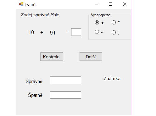

máme za úkol udělat program přes Visual Studio, potřebuji to udělat do zítra, takže odpovědi co nejdříve. Už vím, jak udělat Random proměné a zobrazí se to v labelu viz obrázek.
Program je na počítaní a zkontrolovaní jestli je výsledek dobře nebo špatně, takže třeba když vyberu sčítaní(+) a to spočítá a zkontroluje, jestli je výsledek dobře, nebo když vyberu násobení(*), tak ať to spočítá a zkontroluje. V obrázku
Pak tam má být, že to napíše jestli to je dobře nebo špatně, tak se to postupně počítá kolik bylo dobře/špatně v textboxech a až to dosáhne 10, zastaví se a spočítá to výslednou známku z průměru kolik bylo dobře/špatně.
Zde posílám kód, co zatím mám, ostatní nevím:

No, zadali nám to v pondělí a tohle jsem udělal od uterka a zkoušel jsem na to přijít sám
ale nedařilo se

Jo sorry, vím ale jsem z toho zmatený a nevím co do toho kódu napsat
a problém je v tom že to nikdo ze třídy taky neví

Snaha se cení, teď to chce nakopnout správným směrem.
Jestli jsem to dobře rozluštil, tak v metodě Kontrola bys měl načíst zadané číslo z okénka, a porovnat ho s vypočítaným výsledkem, ne?
A ten můžeš vypočítat na čtyři různé způsoby, podle toho kterou operaci máš použít.

mám takový pocit že to je C#, protože jsem si musel nainstalovat .NET Framework a to pokud vím spolupracuje s C#
Dodatečně přidáno po 2 minutách 19 vteřinách:
faraon : ano , čtyři různé způsoby počítaní (+,-,*,:) a pak to zkontrolovat jestli to je dobře (TextBox Výsledek) a pak průměr známky z toho kolik bylo špatně/dobře

Tohle je C#, na školách se učí celkem často. Grafická stránka je WYSIWYG, takže tam žádný problém, na metody je to "našroubované" eventově.
Nenapíšu ti kód (protože ty se učíš a ty bys měl přemýšlet), ale řeknu ti na co se zaměřit:
- Pamatuj si v proměnné jakou operaci jsi vybral a při kontrole využij tuhle proměnnou k tomu, abys v závisloti na její hodnotě mohl s danými čísly udělat potřebnou operaci.
- Čísla která se mají zpracovat si generuješ sám randomem, int.Parse si nech jen na porovnání uživatelského vstupu, bude dobré když hodíš error v případě, že tam uživatel napíše něco nečíselného. Předgenerované (random) čísla si ukládáš do proměnných - tak ty proměnné používej a nenačítej do té kontroly text z labelu, když máš proměnnou.
- Kód, který se všude opakuje úplně stejně bys mohl přesunout do funkce, kterou budeš volat všude tam, kde tenhle kód běží.
