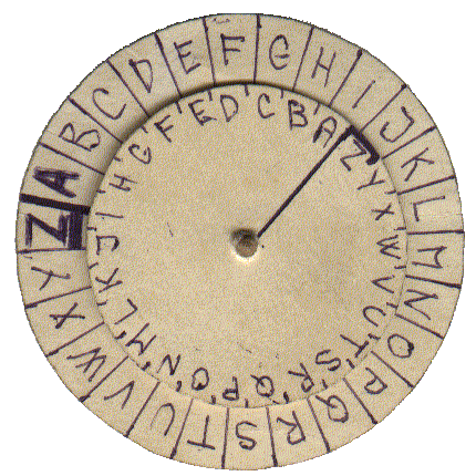

Nejrůznější tajná písma, číselné kódy a chlívkové šifry používané ke hrám na dětských táborech je možné rovnou zavrhnout, protože k ničemu jinému než dětskému hraní se nehodí. Stejně špatně je na tom i slavná Caesarova šifra, vyskytující se dnes v "důvěrné" komunikaci na některých internetových fórech v obměně zvané ROT13:
Kód: Vybrat vše
ABCDEFGHIJKLM
NOPQRSTUVWXYZ
Je to prostě abeceda přestřižená napůl, a složená pod sebe, odpovídá tak Caesarově šifře s posunem 13. Při šifrování nebo dešifrování se písmeno z jenoho řádku nahradí písmenem z druhého. ROT13 se vzdáleně podobá starověké šifře Atbaš, vyskytující se v hebrejských svitcích, ta se liší tím že ta přestřižená abeceda není posunutá pod sebe, ale zlomená napůl:
Kód: Vybrat vše
ABCDEFGHIJKLM
ZYXWVUTSRQPON
Říká se tomu odborně reciproká abeceda, použití šifry je stejné jako v minulém případě. Obrácení pořadí písmen má jednu velkou výhodu, zatímco při běžném pořadí jsou pro šifrování a dešifrování potřeba dva různé procesy, u reciprokých šifer stačí jenom jeden, protože dochází k zrcadlovému efektu. Tím se zjednoduší používání a sníží se také riziko chyb šifranta.

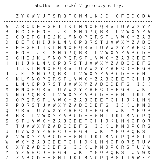

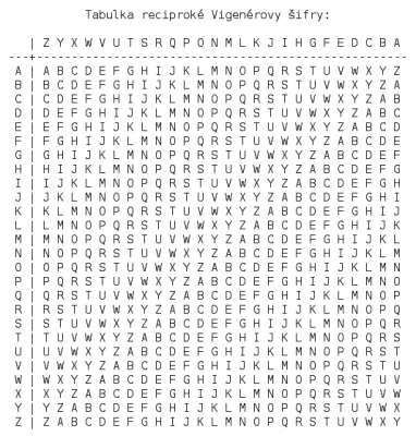

Pro její používání stačí pouze tužka a papír, šifrovací tabulku je možné mít složenou třeba v peněžence nebo se dá během chvilky vytvořit kdykoliv je potřeba, a také je jí možno nahradit šifrovacím diskem, který americká armáda používala od dob Občanské války až po Druhou světovou. Tohle je můj osobní, s vnitřním kotoučem otočeným na stranu s reciprokou abecedou:
V té době sice už dávno existovala metoda pro její rozluštění, ale byla to velmi zdlouhavá a náročná činnost. Jako první jí objevil anglický matematik Charles Babbage, vynálezce prvního programovatelného počítače. Princip šifrování je jednoduchý, odesílatel i příjemce mají smluvené heslo, kterým se text zprávy zašifruje. Heslo bývá slovo nebo věta, která se dobře pamatuje, a pro celou zprávu se neustále opakuje. To opakování je slabé místo Vigenérovy šifry. Pro ukázku použijeme heslo OKURKA:
Kód: Vybrat vše
heslo: OKUR KAO K URKAOKU RKAOK
text:  MALÁ HRA O VELKÉHO BAJTA
Mezery se přeskakují a v šifrovaném textu úplně vynechávají, aby případnému luštiteli neusnadňovaly práci. Pro šifrování je potřeba výše zmíněná tabulka:
Postup šifrování/dešifrování je jednoduchý:
  1. Podle písmene hesla vybereme v tabulce správný řádek.
  2. Najdeme na něm písmeno textu, a z horního obráceného řádku ve stejném sloupci opíšeme písmeno šifry.
Písmeno hesla určuje o kolik bude šifrová abeceda posunutá vůči skutečné:
První písmeno hesla je O, první písmeno zprávy je M, tomu odpovídá zašifrované písmeno B.
Druhé písmeno hesla je K, druhé písmeno zprávy je A, tomu odpovídá zašifrované písmeno J.
Třetí písmeno hesla je U, třetí písmeno zprávy je L, tomu odpovídá zašifrované písmeno I:

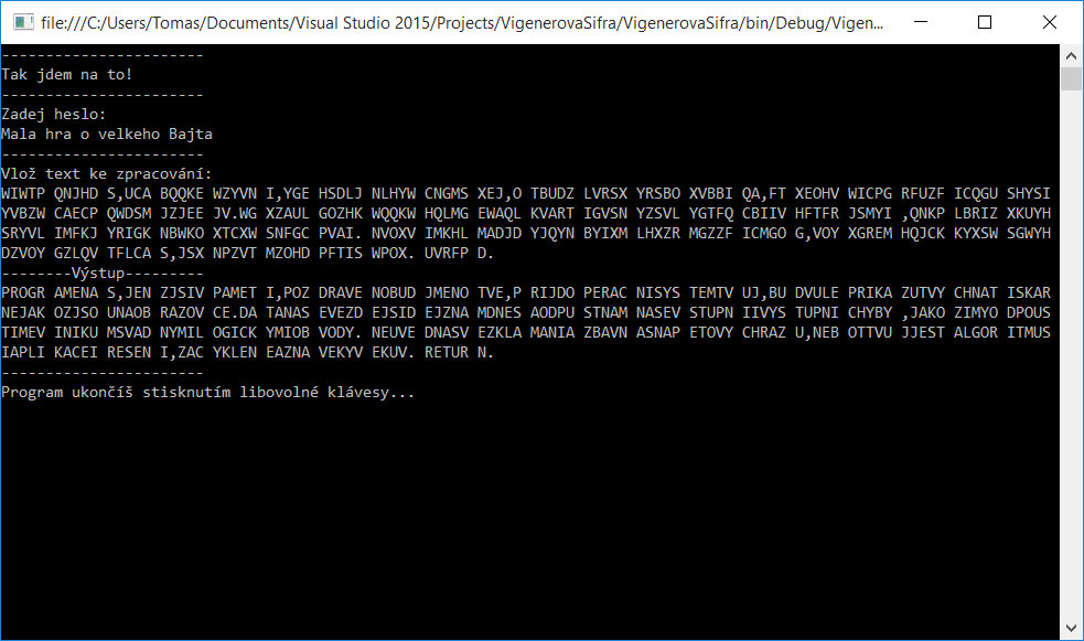

Tak jsem si s tím několik minut hrál, ale ten text se mi nepovedlo dešifrovat... a zdrojáky (C#) hodím zítra.

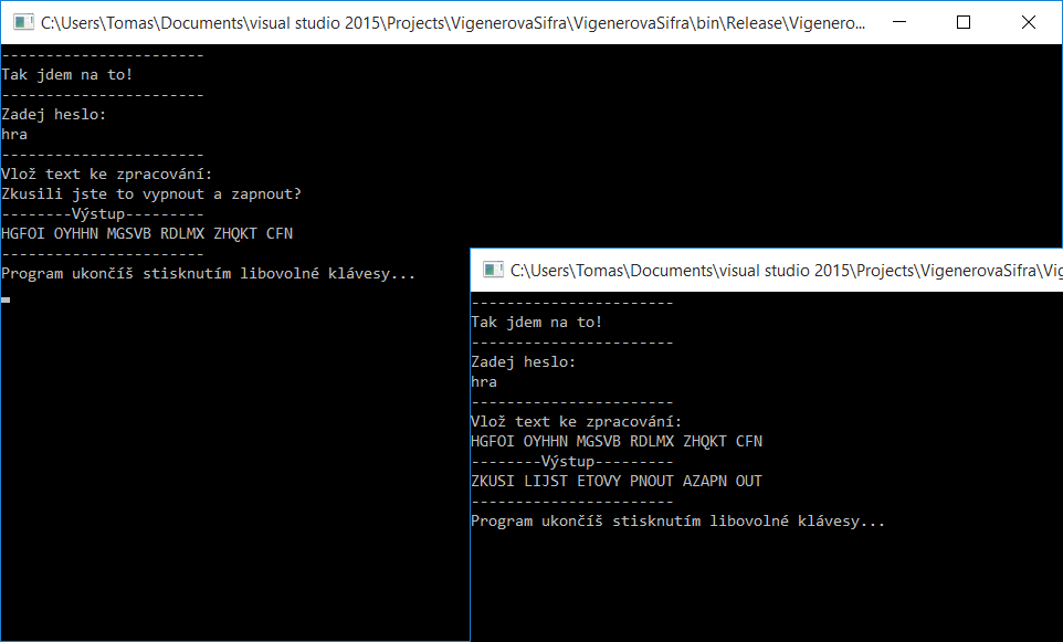

Otestoval jsem to v mém programu a tvůj text se mi zašifroval i rozšifroval úplně stejně. Ale nevypsal se ti na konci ten otazník, který by jako neznámý znak měl zůstat nezměněný, nebude problém v tomhle?
Kód: Vybrat vše
HRAHRAHRAH
AHOJ,LIDI!
GJLX,OYNR!

Jo v tom to bude, já prostě odstranil všechny znaky kromě písmen (písmena s diakritikou jsem převedl na písmena bez...), proto ten začátek vypadal slibně a až za tou čárkou to byl nesmysl.
Tomasb98
Příspěvky: 1012
Registrován: 02 čer 2013 14:54
Bydliště: Hradec Králové
Re: Malá hra o Velkého Bajta (4)
Příspěvek od Tomasb98 »
Tak nakonec se podařilo a text pobavil :-)
