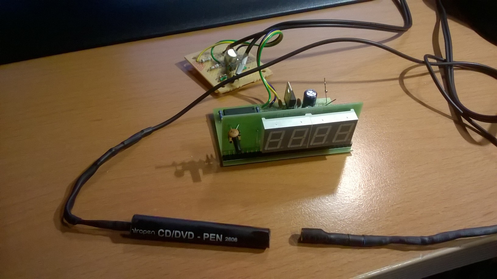

Tak to tu zase oživíme ne?

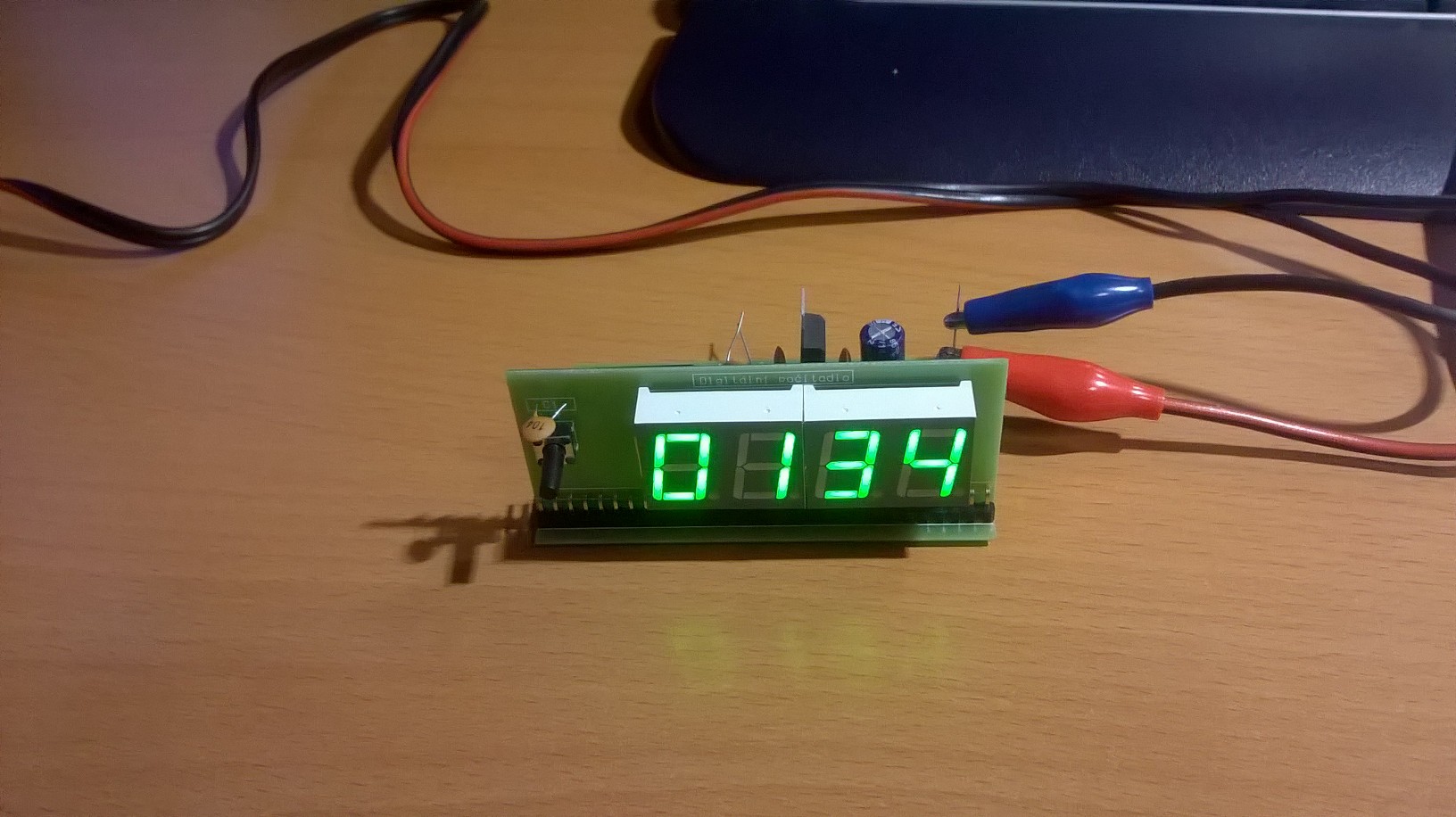

univerzální počítadlo - v tomto případě je určeno pro počítání závitů. Onen bastl vzadu je Schmidtův klopný obvod s hysterezí - to aby se usnadnila práce počítací logice. V uříznuté fixe je ukryt fototranzistor, naproti němu je laserová dioda. Ta je zdrojem paprsku, který bude protínat pásek přilepený na kostřičce cívky. Ale v podstatě to může počítat cokoli. Složení je jednoduché 4x 4026, 1x 4093 a sedmisegmentovky.

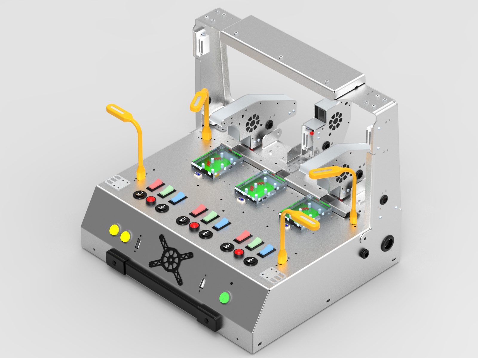

Jako takovou odbočku od projektu mé supersvítilny jsem vymyslel chlazení pro RC autíčka série miniZ s nimiž jezdí synovec i mezinárodní závody. Z informací, co jsem získal od synovce a švagra, vypadalo, že chlazení motorku mezi jednotlivými závody má malý, ale přesto měřitelný účinek. Nedávno jsem zjistil, že chlazení má minimální vliv, ale jelikož už mám prakticky vše doma, rozhodl jsem se toto chlazení dokončit i přesto, že bude sloužit spíše jako hezký stojánek na zmiňovaná RC auta.
Zařízení obsahuje tři nezávislé pozice pro auta. Chlazení motorků bude možné zespodu a pod sundání karosérie a přiklopení horního ventilátoru i ze shora. Pro lepší zaměření proudu vzduchu jsou ve sklopné (kvůli převozu) rampě tři zaměřovací lasery. Autíčko se bude dávat na podstavec z plexi, jenž bude podsvicen, s možností zapnutí jednotlivých barev RGB. Jak chlazení, tak i posvícení se zapne buď ručně, či v automatickém režimu po položení autíčka na podstavec. Vepředu jsou dva USB konektory na nabíjení třeba mobilů a nahoře čtyři spínatelné USB určené pro USB lampičky. Jelikož nemám doma ještě všechny plechové díly, natož vše sešroubované, postnu sem jen jeho render.

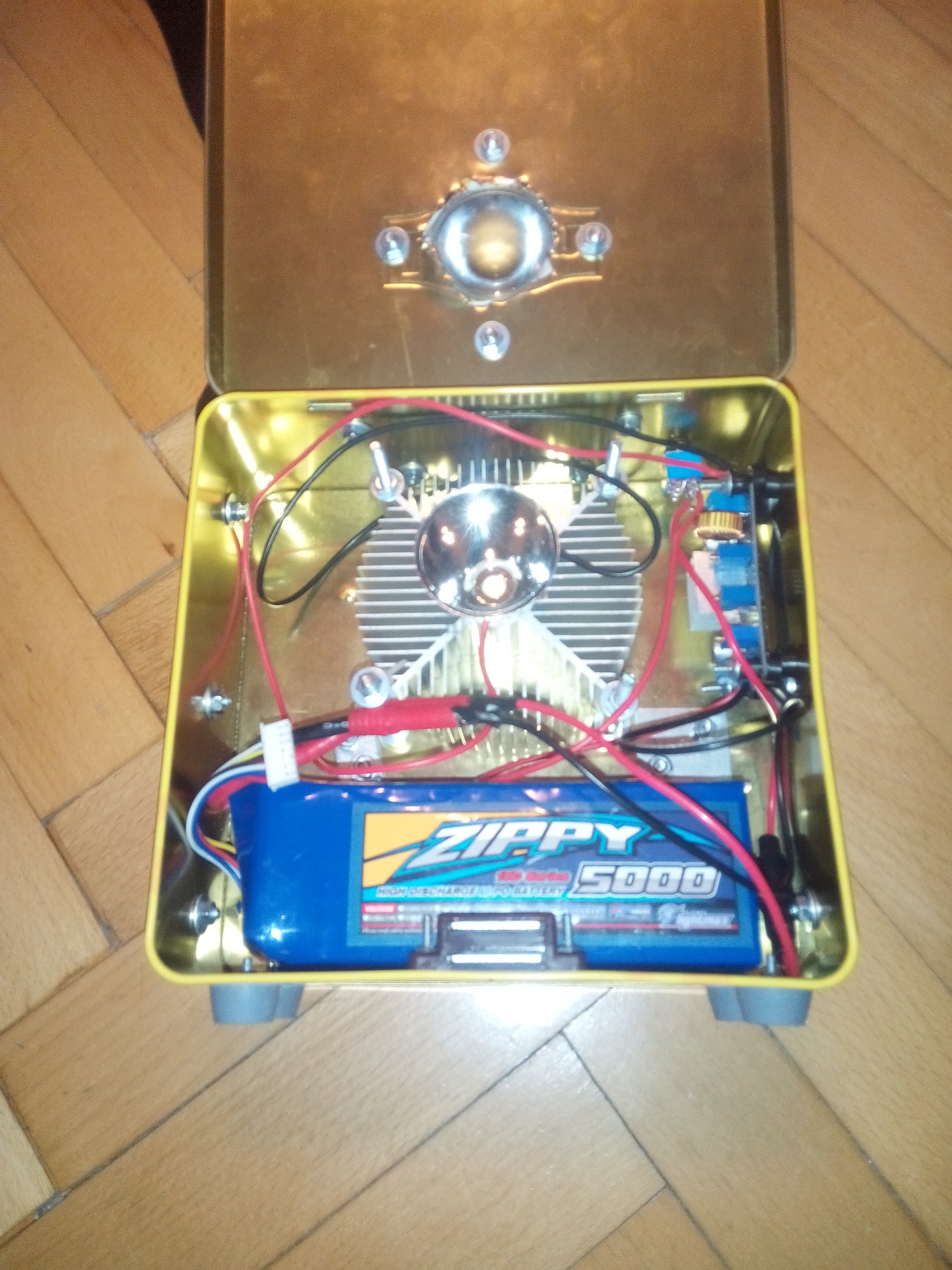

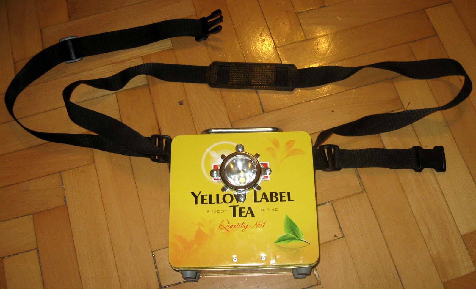

I když nadpis vlákna je "Na čem pracujete ? Pochlubte se :-)", tak nechci postovat jen věci, co sem přesně patří, ale i něco málo dokončeného. Před rokem jsem si udělal jednoduchou svítilnu svítilnu z krabice od čaje. Použitelný dosvit má tak 30 m. Rízení výkonu nemá, použitý čínský driver umí jen 3A a použitá je jedna z nejvýkonějších současných malých ledek od Cree XHP70 (30W). S přehledem by zvládla i 6A, ale žádná DC/DC měnič co umí alespoň těch 6A doma nemám a kupovat jsem ho nechtěl - je téměř celá z šuplíkových zásob.

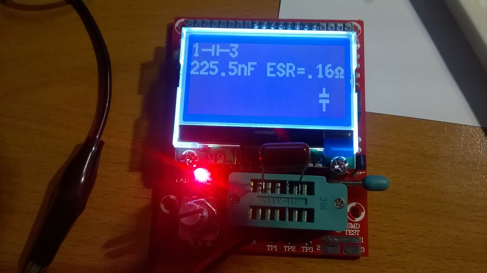

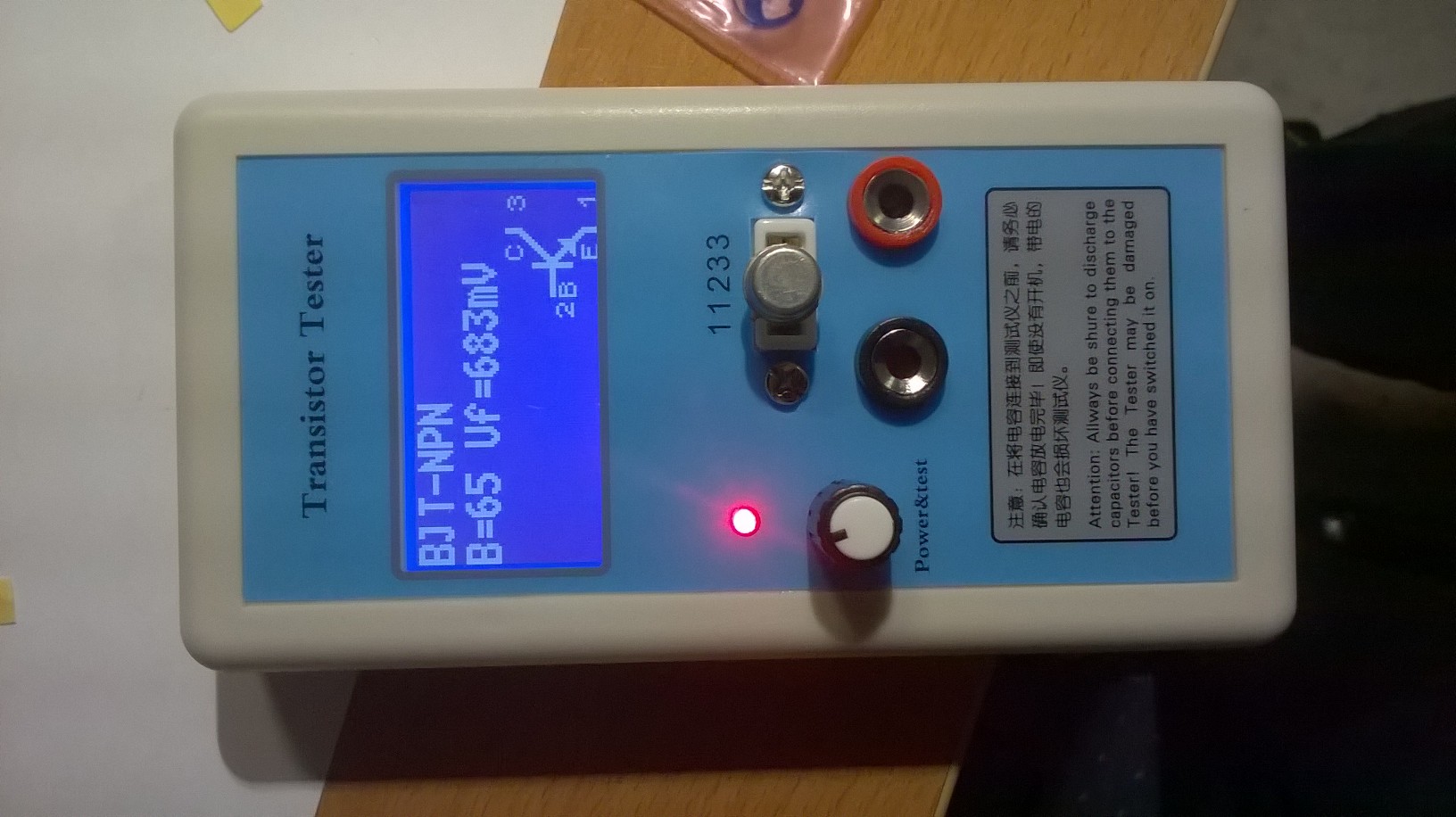

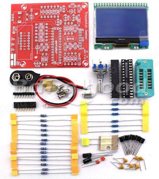

Tak jsem si udělal radost - koupil jsem stavebnici tranzistorového testeru. Kromě tranzistorů klasických to měří i odpory, cívky (do 2000 ohmů odporu), kondenzátory i jejich ESR, diody a FET tranzistory.
Stavebnice
Stavebnice
Tranzistor
Tranzistor
Kondenzátor
Kondenzátor
Kromě toho lze přístroj použít jako generátor pravoúhlého signálu kde lze nastavit střídu => lze použít jako budič PWM regulátoru. Mrzí mě ta indukčnost, protože třeba indukčnost kytarového snímače to nezměří, ale i tak je to výborná pomůcka.

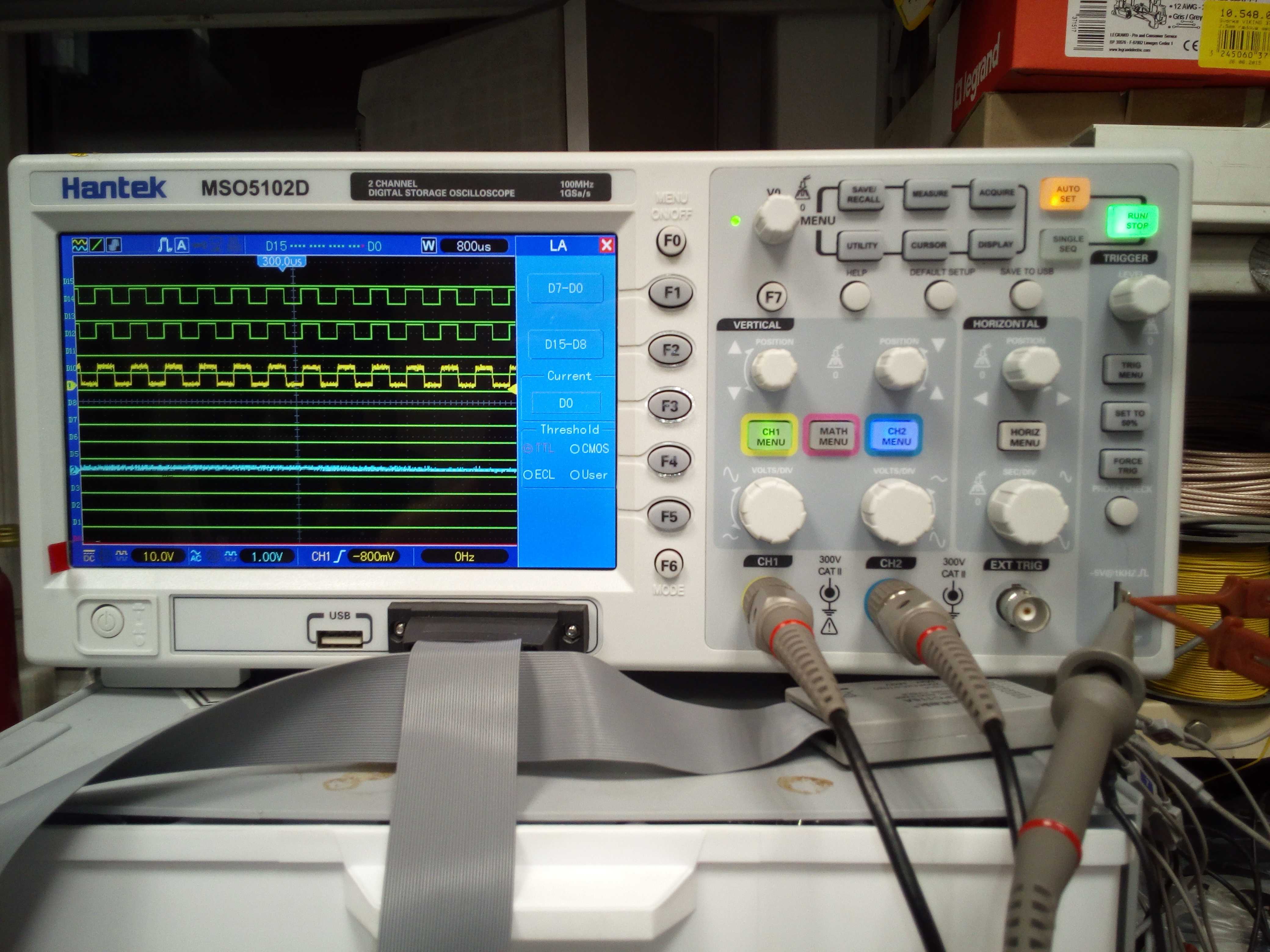

Na dvanáctibitovém minipočítači ve stylu počátku šedesátých let:
629
dom324
Příspěvky: 3161
Re: Na čem pracujete ? Pochlubte se :-)
Příspěvek od dom324 »
Přeju hodně štěstí, a nezapomeň se pak pochlubit s výsledkem :)

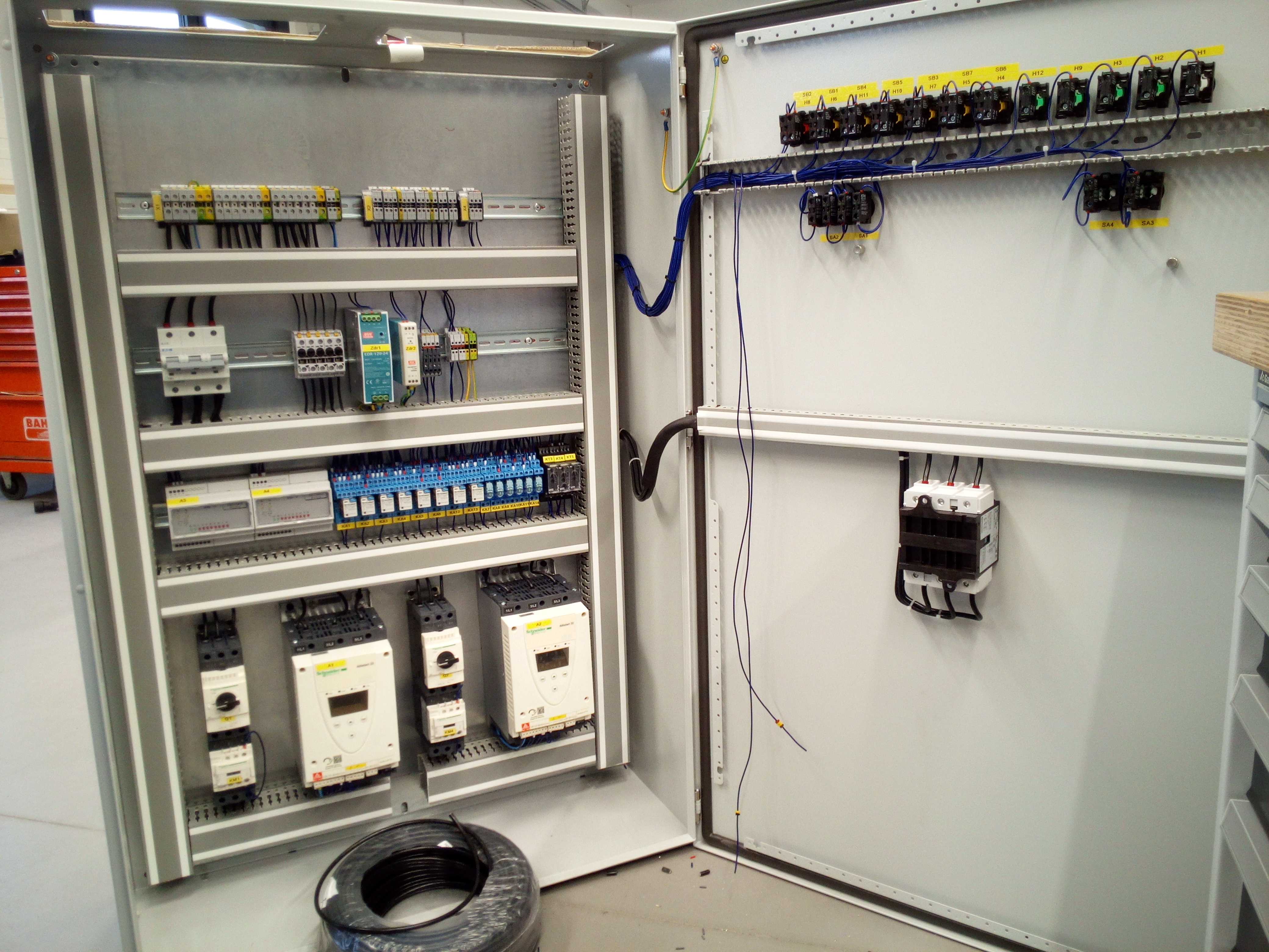

Řízení filtrační jednotky Herding

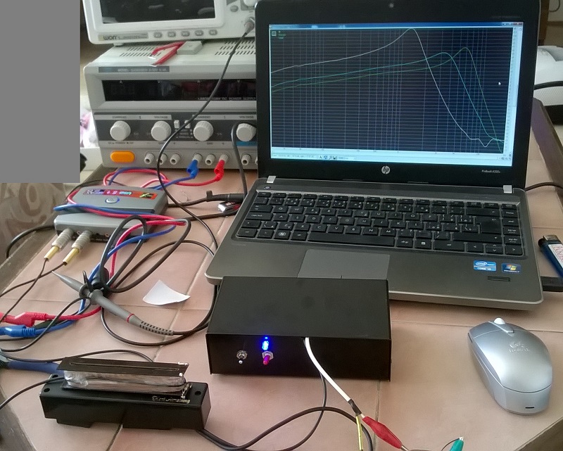

Konstrukce přípravku pro měření frekvenčních vlastností kytarových snímačů.
Přípravek
Přípravek
A přikládám detail vlastního snímače - trojitý humbucker "rail".
Snímač
Snímač

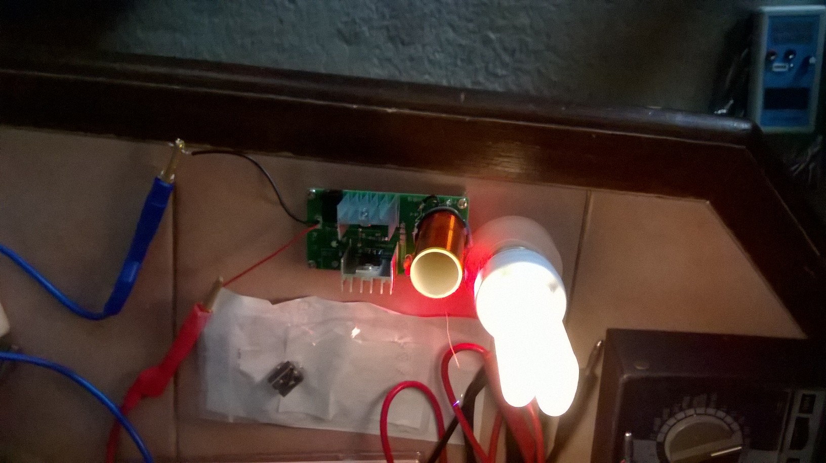

Teslův transformátor :-)
Resp. jeho napodobenina.
