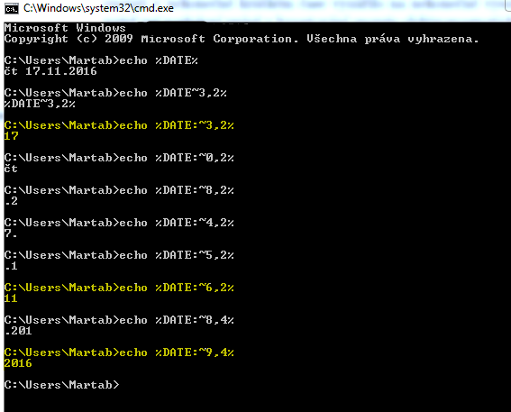

To LuCaCZ: Ale to posune na celou dobu běhu programu, ne?
Dá se ve skriptu nějak uložit hodnota? Myslím tím že DATE mi vypíše aktuální datum, ten bych uložil, pak bych přes DATE dd-mm-rrrr nastavil nový datum a spustil program, pak 1/2 min počkat a nastavit přes DATE dd-mm-rrrr uloženou hodnotu? Je to možné, nebo je to uplně zcestné?

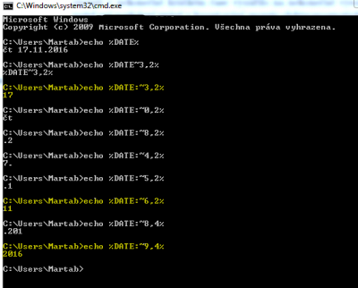

Díky, toho jsme si nevšim, vím že jsi psal jen o tom serveru (proto jsem pak taky reagoval tak jak reagoval), ale o uložení si nevybavuju...
Každopádně z toho: http://stackoverflow.com/questions/8647 ... atch-files nejsem vůbec chytrý...
Dodatečně přidáno po 7 minutách 57 vteřinách:
Resp datum vyčtu, ale furt nevím jak to uložit...

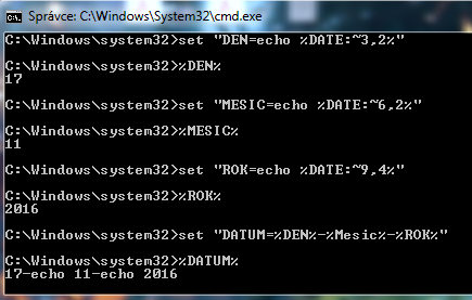

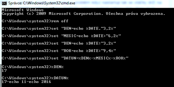

Jak se zbavit "echo"
satik
Příspěvky: 3509
Bydliště: Krkonoše
Re: Skript ("program") - posunutí času a spuštění programu a návrat zpět
Příspěvek od satik »
před příkaz napiš zavináč nebo tečku, už si nepamatuju, co to bylo :D

Před který? před "set DATUM..." nebo před každé %?
satik
Příspěvky: 3509
Bydliště: Krkonoše
případně na začátku
rem off

Takto?
Nefunguje :/
satik
Příspěvky: 3509
Bydliště: Krkonoše
musel bys to mít v jednom batchi - to nemáš, ne? :)
Dodatečně přidáno po 59 vteřinách:
a echo je jen pro výpis na obrazovku, když to někde používáš nějakou proměnnou, tak už před to echo necpi

Vpisuju to přímo do CMD.
Bez toho "echo" mi to nechtělo jet, ale zkusím si s tím ještě pohrát.
Když to spouštím jako .bat, tak to právě jen problikne, a nevidím co to dělá...
Dodatečně přidáno po 3 minutách 22 vteřinách:
Tak už jsme to asi zprovoznil, to uložení datumu, ještě potřebuju aby ten .bat soubor "počkal" než vykoná další věci co jsou v něm nastavené...
