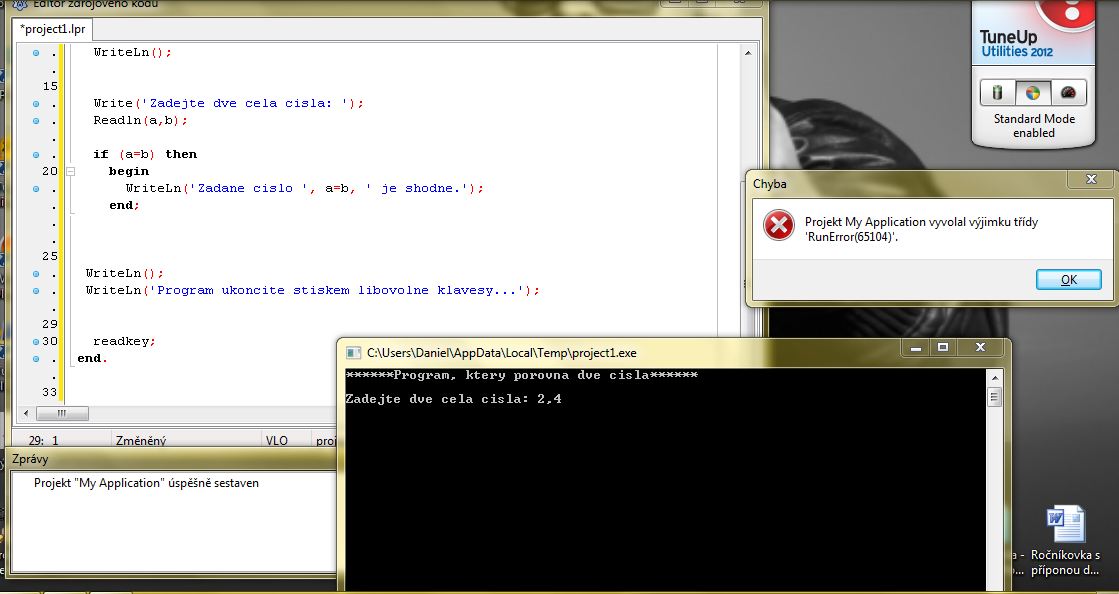

Jo takhle, ale já myslel že var a,b : Integer; , tak jsem myslel, že a,b.
No pokud to udělám, tak, když to spustím a zadám tam ty dvě čísla, tak se mi zobrazí tohle...
faraon
Příspěvky: 7408
Re: Potřebuji tento diagram zapsat do Pascalu
Příspěvek od faraon »
Oprava:
Kód: Vybrat vše
write('Zadej dvě celá čísla oddělená mezerou: ');
readln(a,b);
Čárkou se oddělovalo v BASICu, i na takovéhle drobnosti je třeba uživatele upozornit, a případně ošetřit výskyt chyb, protože se určitě najde blbec který si to ani nepřečte a udělá to po svém, on to přeci ví líp... 8)
Ale to přijde později, až budeš znát základy.
V čem to vytváříš? Tohle nevypadá jako starý Turbo Pascal co znám já.

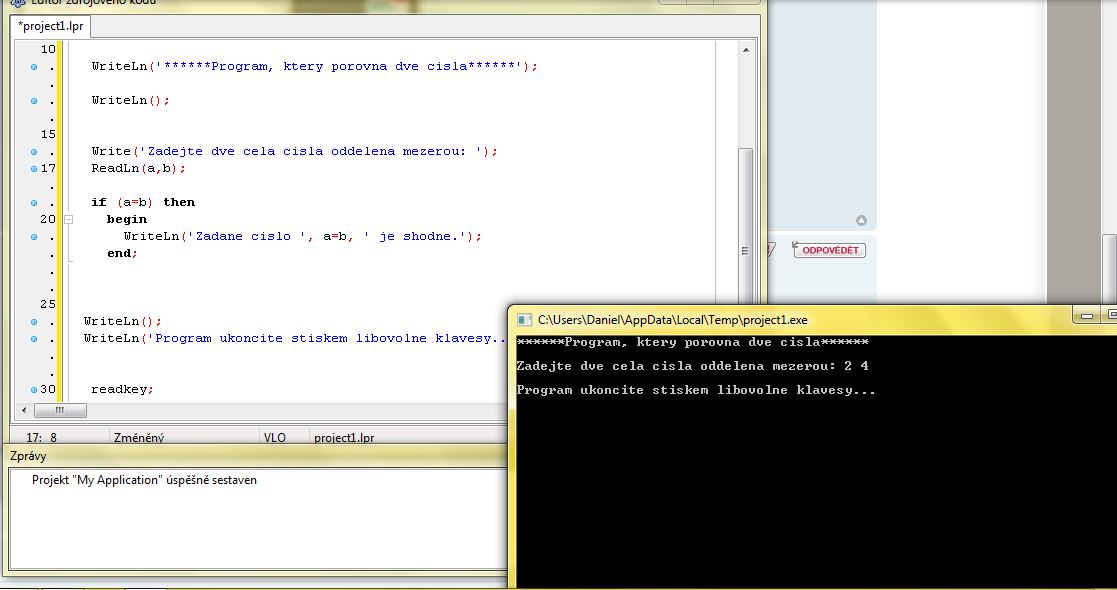

Dělám to v Lazarusu, to jsem zapomněl říct a po téhle opravě to jde a zobrazí to tohle, je to zatím správné?
faraon
Příspěvky: 7408
Program proběhl a skončil normálně, ještě si můžeš pro kontrolu jak se čísla načetla přidat řádek s writeln(), který ti je vypíše na obrazovku. Až to vyzkoušíš a nebudeš výpis už potřebovat, tak ho můžeš zase smazat nebo zakomentovat.

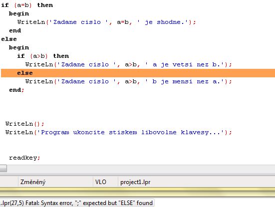

Vyskytla se tato chyba, kterou nechápu, navíc vůbec nevím zda je to správně dle toho vývojového diagramu, ale zřejmě ano.
faraon
Příspěvky: 7408
Před else nepatří středník, ten funguje jako oddělovač jednotlivých příkazů v bloku, a tady máš jen jeden příkaz, takže za tím středníkem kompilátor marně hledá nějaký další.
Jsi si jistý že v těch writeln() chceš vypsat výsledek logického výrazu a=b nebo a>b? Řekl bych že tam by mělo být něco jiného.
nuubix
Příspěvky: 20
Registrován: 03 úno 2012 09:15
Příspěvek od nuubix »
No já právě nevím, co by tam mělo patřit.
faraon
Příspěvky: 7408
Já bych napsal něco takového:
writeln('Čísla ',a,' a ',b,' jsou stejná.')
Řetězcové konstanty jsou podtržené, číselné proměnné jsou tučně, místo nich ti to vypíše zadané čísla. Další dvě zprávy můžeš upravit podobně, ať mají jednotný vzhled.
