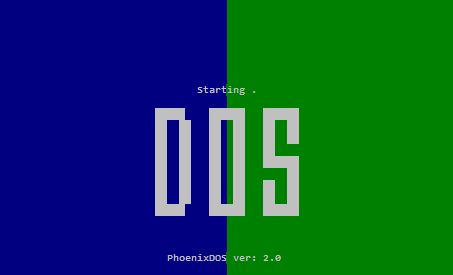

Ouha, a není nějaký jednoduchý DOS program, který ti na určenou dobu zobrazí obrázek?
Nebo by mi stačil návod ...
--- Doplnění předchozího příspěvku (23 Srp 2011 14:45) ---
Jsem zde. A mám ukázku hotovou a zabudovanou v systému
Výsledek je tady na tom obrázku:
--- Doplnění předchozího příspěvku (23 Srp 2011 17:06) ---
Koukal jsem se ještě po nějakém návodu. Ale nevím jak funguje příkaz BE ASK, BE DELAY a BE PRINTCHAR.
BE DELAY pozastavuje dávku na určený čas v "proměnné #". Takhle: BE DELAY # - Ale nevím v jakých jednotkách. Na sek se mi to zdá moc rychlé....
A ještě, jak udělat aby v průběhu zobrazování té obrazovky se nahrávaly ty programy a nastavení co jsou v Autoexec.bat?
Kód: Vybrat vše
@echo off
set ver=2.0
:vymazani obrazu
BE CLS
:okno
BE ROWCOL 0 0 " " WHITE ON BLUE
BE ROWCOL 1 0 " " WHITE ON BLUE
BE ROWCOL 2 0 " " WHITE ON BLUE
BE ROWCOL 3 0 " " WHITE ON BLUE
BE ROWCOL 4 0 " " WHITE ON BLUE
BE ROWCOL 5 0 " " WHITE ON BLUE
BE ROWCOL 6 0 " " WHITE ON BLUE
BE ROWCOL 7 0 " " WHITE ON BLUE
BE ROWCOL 8 0 " " WHITE ON BLUE
BE ROWCOL 9 0 " " WHITE ON BLUE
BE ROWCOL 10 0 " " WHITE ON BLUE
BE ROWCOL 11 0 " " WHITE ON BLUE
BE ROWCOL 12 0 " " WHITE ON BLUE
BE ROWCOL 13 0 " " WHITE ON BLUE
BE ROWCOL 14 0 " " WHITE ON BLUE
BE ROWCOL 15 0 " " WHITE ON BLUE
BE ROWCOL 16 0 " " WHITE ON BLUE
BE ROWCOL 17 0 " " WHITE ON BLUE
BE ROWCOL 18 0 " " WHITE ON BLUE
BE ROWCOL 19 0 " " WHITE ON BLUE
BE ROWCOL 20 0 " " WHITE ON BLUE
BE ROWCOL 21 0 " " WHITE ON BLUE
BE ROWCOL 22 0 " " WHITE ON BLUE
BE ROWCOL 0 38 " " WHITE ON GREEN
BE ROWCOL 1 38 " " WHITE ON GREEN
BE ROWCOL 2 38 " " WHITE ON GREEN
BE ROWCOL 3 38 " " WHITE ON GREEN
BE ROWCOL 4 38 " " WHITE ON GREEN
BE ROWCOL 5 38 " " WHITE ON GREEN
BE ROWCOL 6 38 " " WHITE ON GREEN
BE ROWCOL 7 38 " " WHITE ON GREEN
BE ROWCOL 8 38 " " WHITE ON GREEN
BE ROWCOL 9 38 " " WHITE ON GREEN
BE ROWCOL 10 38 " " WHITE ON GREEN
BE ROWCOL 11 38 " " WHITE ON GREEN
BE ROWCOL 12 38 " " WHITE ON GREEN
BE ROWCOL 13 38 " " WHITE ON GREEN
BE ROWCOL 14 38 " " WHITE ON GREEN
BE ROWCOL 15 38 " " WHITE ON GREEN
BE ROWCOL 16 38 " " WHITE ON GREEN
BE ROWCOL 17 38 " " WHITE ON GREEN
BE ROWCOL 18 38 " " WHITE ON GREEN
BE ROWCOL 19 38 " " WHITE ON GREEN
BE ROWCOL 20 38 " " WHITE ON GREEN
BE ROWCOL 21 38 " " WHITE ON GREEN
BE ROWCOL 22 38 " " WHITE ON GREEN
:vykres
BE ROWCOL 7 19 " Starting . " WHITE
:dosvykres
:d
BE ROWCOL 09 26 " " WHITE ON WHITE
BE ROWCOL 10 26 " " WHITE ON WHITE
BE ROWCOL 11 26 " " WHITE ON WHITE
BE ROWCOL 12 26 " " WHITE ON WHITE
BE ROWCOL 13 26 " " WHITE ON WHITE
BE ROWCOL 14 26 " " WHITE ON WHITE
BE ROWCOL 15 26 " " WHITE ON WHITE
BE ROWCOL 16 26 " " WHITE ON WHITE
BE ROWCOL 17 26 " " WHITE ON WHITE
BE ROWCOL 7 19 " Starting .. " WHITE
BE ROWCOL 10 30 " " WHITE ON WHITE
BE ROWCOL 11 30 " " WHITE ON WHITE
BE ROWCOL 12 30 " " WHITE ON WHITE
BE ROWCOL 13 30 " " WHITE ON WHITE
BE ROWCOL 14 30 " " WHITE ON WHITE
BE ROWCOL 15 30 " " WHITE ON WHITE
BE ROWCOL 16 30 " " WHITE ON WHITE
BE ROWCOL 7 19 " Starting ... " WHITE
:o
BE ROWCOL 09 35 " " WHITE ON WHITE
BE ROWCOL 10 35 " " WHITE ON WHITE
BE ROWCOL 11 35 " " WHITE ON WHITE
BE ROWCOL 12 35 " " WHITE ON WHITE
BE ROWCOL 13 35 " " WHITE ON WHITE
BE ROWCOL 14 35 " " WHITE ON WHITE
BE ROWCOL 15 35 " " WHITE ON WHITE
BE ROWCOL 16 35 " " WHITE ON WHITE
BE ROWCOL 17 35 " " WHITE ON WHITE
BE ROWCOL 10 39 " " WHITE ON WHITE
BE ROWCOL 11 39 " " WHITE ON WHITE
BE ROWCOL 12 39 " " WHITE ON WHITE
BE ROWCOL 13 39 " " WHITE ON WHITE
BE ROWCOL 14 39 " " WHITE ON WHITE
BE ROWCOL 15 39 " " WHITE ON WHITE
BE ROWCOL 16 39 " " WHITE ON WHITE
:s
BE ROWCOL 9 44 " " WHITE ON WHITE
BE ROWCOL 10 44 " " WHITE ON WHITE
BE ROWCOL 11 44 " " WHITE ON WHITE
BE ROWCOL 12 44 " " WHITE ON WHITE
BE ROWCOL 13 44 " " WHITE ON WHITE
BE ROWCOL 17 44 " " WHITE ON WHITE
BE ROWCOL 15 44 " " WHITE ON WHITE
BE ROWCOL 16 44 " " WHITE ON WHITE
BE ROWCOL 10 48 " " WHITE ON WHITE
BE ROWCOL 11 48 " " WHITE ON WHITE
BE ROWCOL 14 48 " " WHITE ON WHITE
BE ROWCOL 15 48 " " WHITE ON WHITE
BE ROWCOL 16 48 " " WHITE ON WHITE
:posledni
BE ROWCOL 21 19 " PhoenixDOS ver: %ver% " WHITE

Jinak - startovní screenek dobrý ???

Screen je pěkný :)
