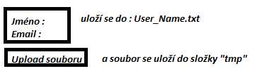

ale potřeboval bych ho upravit tak že bych měl 2. složky
1.)složka) "tmp" do ní by jse nahrávali soubory z víše uvedeného formuláře (to mám) ale potřebuju ho upravit aby tam bylo pole Jméno a Emil a pokud by uživatel zmáčknul Nahrát Soubor , tak by se udajde ulozoli do textového souboru User_Name.txt .
Tak že bych to načrtnul
Náčrtek
Náčrtek
Bez názvu.png (5.08 KiB) Zobrazeno 417 x

ty chceš mít soubor User_Name(asi v rootu nebo kde) a v něm mít seznam všech nahraných souborů a lidí, emailů u toho, něco jako textová databáze :-)
je to tak? potom si něco přečti o zapisování dat do souboru
příkaz by byl: File_Put_Contents($cil, $radek, FILE_APPEND | LOCK_EX);
