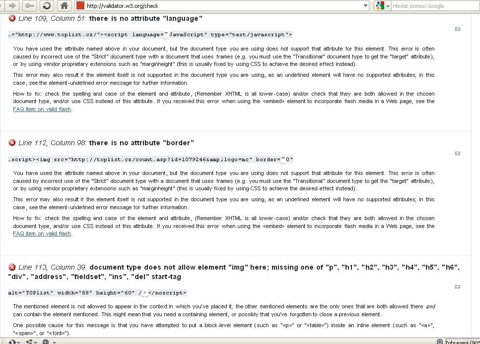

Ten vygenerovaný v prvním příspěvku hází tyto chyby:

ukazuje se dvakrát protože tam máš IMG ve skriptu a potom za skriptem, chybí ti tam NOSCRIPT tag

NOSCRIPT tag
No ten sem tam právě měl, ale to mi pak blblo úplně, tak se to zase máznul. Zkusím ještě jednou, když tak nemohl by si to doplnit a tu vložit, jak by to podle tebe mělo být?

<a href="http://www.toplist.cz/"><script type="text/javascript">
document.write ('<img src="http://toplist.cz/count.asp?id=1079246&amp;logo=mc&amp;http='+escape(document.referrer)+'&amp;wi='+escape(window.screen.width)+'&amp;he='+escape(window.screen.height)+'&amp;cd='+escape(window.screen.colorDepth)+'&amp;t='+escape(document.title)+'" width="88" height="60" border=0 alt="TOPlist" />');
//--></script></a>
<noscript><img src="http://toplist.cz/count.asp?id=1079246&amp;logo=mc" alt="TOPlist" width="88" height="60" /></noscript>
toto by mělo fungovat
