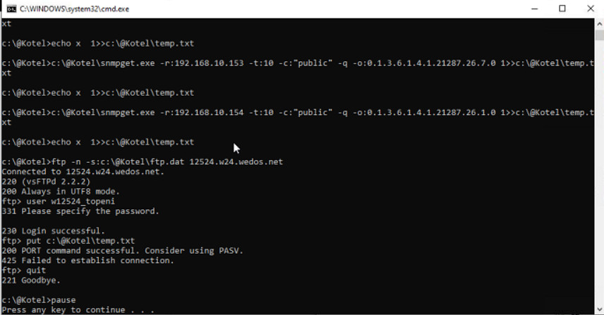

požádal bych o radu. Mám dávkový soubor, kterým posílám na FTP txt soubor kde jsou uloženy teploty z čidel. Přenos fungoval několik let bez problémů, ale od dnešního rána mi to vypíše hlášku 425 failed to establish connection. FTP je dostupný.
obsah dávkového souboru temp.bat
c:\@Kotel\snmpget.exe -r:192.168.10.150 -t:10 -c:"public" -q -o:0.1.3.6.1.4.1.21287.16.1.0>>c:\@Kotel\temp.txt
echo x >>c:\@Kotel\temp.txt
c:\@Kotel\snmpget.exe -r:192.168.10.151 -t:10 -c:"public" -q -o:0.1.3.6.1.4.1.21287.16.1.0>>c:\@Kotel\temp.txt
ftp -n -s:c:\@Kotel\ftp.dat 12524.w24.wedos.net
a soubor ftp.dat
user w12524_topeni
heslo ftp
put c:\@Kotel\temp.txt
quit
a chybová hláška je přiložena v souboru.

Na první pohled to vypadá, že problém je v tom, že využívá FTP v aktivním módu a data se mu nepodařilo přenést přes náhodné vysoké porty, kvůli fireallu. Pak už záleží, jak moc máš chytrý firewall (protože některé firewally/routery mají ALG a dokáží si s aktivním poradit) ale musíš mít správně nastavený firewall i u sebe. Zkus ještě nahrát soubory ručně přes webové rozhraní https://webftp.wedos.net/, jestli není nějaký problém na druhé straně.Je teda zvláštní, že to doteď fungovalo, nic se neměnilo? Např. nastavení firewallu apod? Dle všechno tento ftp klient na Windows nepodporuje passivní režim, to by si musel vyměnit ftp klienta a zkusit s ním. (např. curl, je již rovněž součástí Win10, popřípadě WinSCP rovněž můžeš přes řádek)

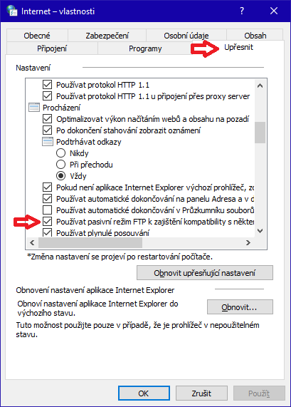

To vypadá na konflikt pasivního/aktivního režimu.
1. Ověř, že server běží v pasivním režimu.
2. Nastav ve woknech ftp na pasivní režim (screen).

FTP se připojím přes Commendara jen pokud v nastavení zaškrknu pasivni režim jinak ne.
Soubor temp.bat se spouští automaticky přes naplánované úlohy v windows. Soubory sem jsem zdědil - nejsem programátor. Není možné v souboru ftp.dat nastavit pasivní režim?
Vlastnosti Internetu je nastaveno pasivní režim.
