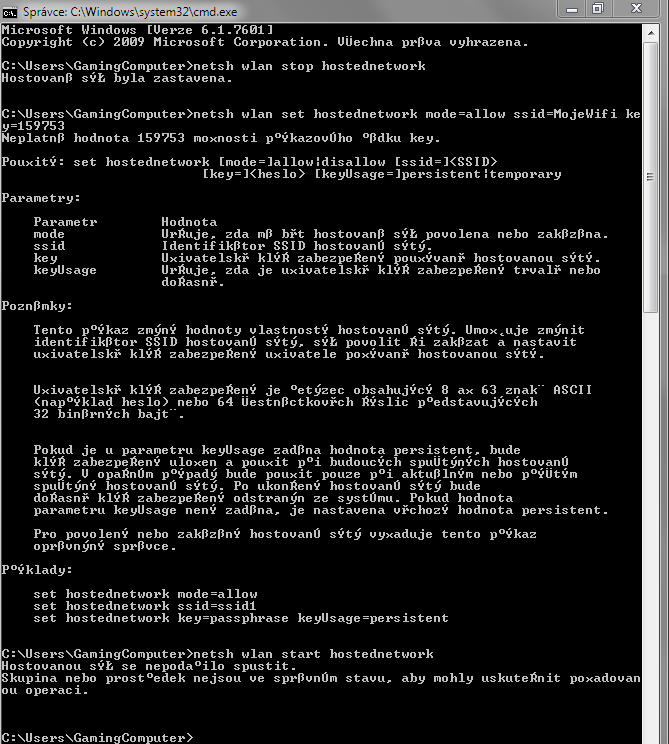

Re: CMD příkaz
Příspěvek od Simroth »
Takhle dělám všechny .bat . Např -shutdown
Ale teď mám jiný problém, který se náhle objevil.
I když hotspot stopnu, tak nejde spustit.
Příspěvky: 11144
Re: CMD příkaz
Mas to tam napsany - Uzivatelsky klic zabezpeceni je retezec obsahujici 8 az 63 znaku ASCII...
