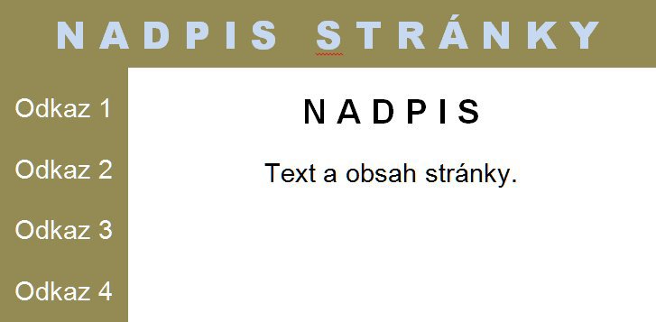

Hledám něco takového jak je vidět na přiloženém obrázku. Barvy pozadí atp. bych si nastavil jiné. Obrázky na pozadí nebo vložené na stránku nepotřebuji. To bych si tam případně vložil sám podle vlastního uvážení. Asi takové stránky se už v současné době nedělají a tak nikoho nenapadlo udělat nějakou takovou šablonu.[/align]

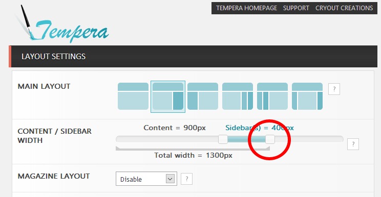

To je samozřejmě v nastavení. Ale šířka stránky na 100% šířky obrazovky s "přilepeným" postranním panelem úplně vlevo je trochu hloupost. Když budu mít maximalizovaný prohlížeč na Full HD monitoru, bude menu např. 200px vlevo, zbytek bude na obsah/textu na 1720px, to bych si ukroutil hlavu to číst...vlazy píše:Rád bych změnil šířku stránky tak aby se zobrazovala na celou šířku monitoru a pokud možno určit i minimální šířku a nebo abych si tu šířku stránky mohl nastavit tak jak uznám za vhodné. Nikde ale nemohu najít toto nastaveni kde bych si to mohl přenastavit.
