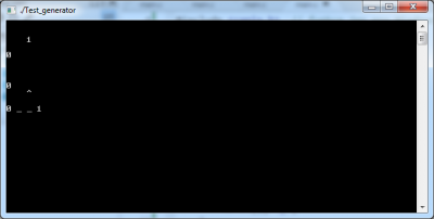

tak nějak se začínám učit v C, a chtěl jsem si zkusit i něco složitějšího, našel jsme na internetu celkem pěknou hru a chtěl bych si ji zkusit naprogramovat (co mne to zas napadlo :D). Odkaz jak by to mělo fungovat zde http://petardads.4fan.cz/binaryhero.html
Mám udělaný generátor, který mi vyplňuje pvní řádek pole pseudonáhodnými 1 a 0 na pseudonáhodnou pozici
Kód: Vybrat vše
char matice[VYSKA][SIRKA] = { 0 };
        int x = rand();
        x = x%3;
        int p = rand();
        int p1 = p%4;
        for(int j=0; j<4; j++) matice[0][j]=' ';
        matice[0][p1]=x1;
a pohyb té šipky dole (teda s tím, že já to posunuju jenom vlevo a vpravo o jedno)
Kód: Vybrat vše
bool stop = false;
	int sloupec = 0;
	int radek = VYSKA-2;
	do
        matice[radek][sloupec] = ' ';
		if (_kbhit())
			int znak = _getch();
			switch (znak)
		matice[radek][sloupec] = '^';
		system("cls");
		for (int i = 0; i < VYSKA; i++)
			for (int j = 0; j < SIRKA; j++)
				int znak = matice[i][j];
				printf("%c ", znak);
			printf("n");
		// Sleep(100);
	} while (stop == false);
Ale nějak nevím, jak to seskládat dohromady :-) našel by se někdo, kdo by mi poradil jak na to?

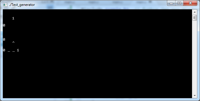

Jde o to, že se posouvá tou šipkou dole a jak kdysi v té ruské kře vlk chytal vajíčka, tak tady se chytají čísla. Úkolem je (pokud jsem to z toho správně pochopil) poskládat ten znak co je v hlavičce v binárním kódu (berou se poslední 4 znaky, tedy 'a' je 0001, atd.). To jak porovnat jestli je to správně, to vím, poslední řádek ukládám do samostatného pole a to mám v plánu porovnávat. Jde o to, že (nějak) potřebuju vygenerovat náhodný znak a ten potom převést do binární podoby (nebo obráceně). Momentálně to u mne vypadá takto:

Jo, už se mi s tím podařilo něco udělat, a prohrát až ve druhém kole :lol:
Má to tam strašně nepřehledné, asi by bylo dobré ty sloupce o mezeru vzdálit od sebe, aby bylo vidět kam co míří.
Takže úkol je poskládat to zadané číslo v binární podobě z jednotlivých bitů, a hráč má chytat nuly a jedničky, které do daného sloupce nepatří, rozumím tomu správně?
