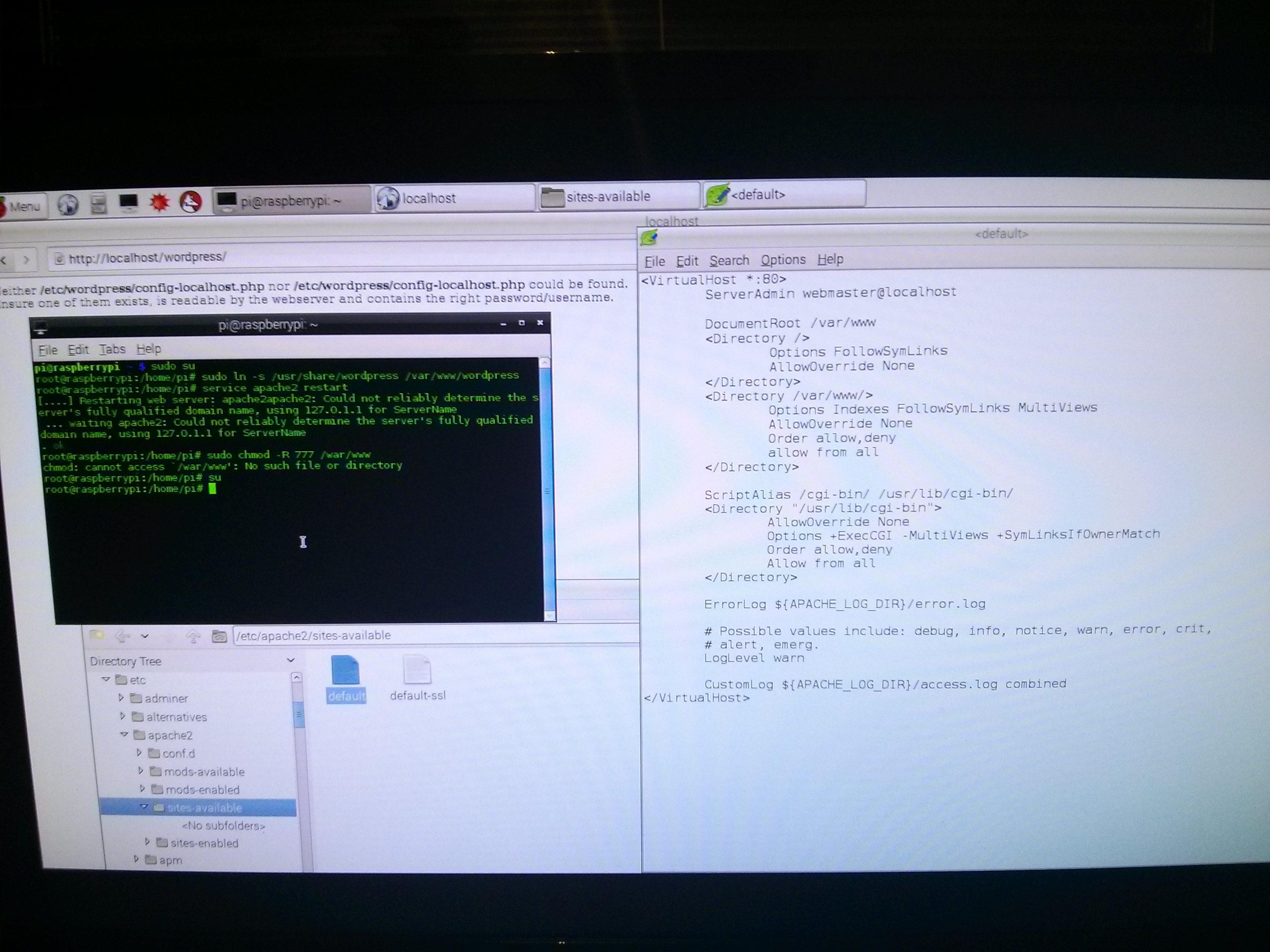

Postupoval jsem podle tohoto návodu pro ubuntu a měnil tyto položky
Kód: Vybrat vše
Nyní sice fungujeme, ale chybí nám dvě zásadní věci. Hlášení chyb a povolení .htaccess. Také potřebujeme vědět kde má localhost svůj adresář. Defaultně je v /var/www/html. Otevřeme nautilus nebo jiný správce souborů, klikneme na „Počítač“ dále /var, /www a /html. Hned zjistíme, že zde sem nemůžeme vytvářet ani vkládat soubory. Ve Windows takové omezení není, pokud neřekneme jinak, tak může kdokoliv (my nebo naše aplikace) na našem localhostu číst, vytvářet a mazat. Na Linuxu má tyto plná práva ve výchozím stavu jen root, ostatní pouze vidí soubory. Proto jménem roota nastavíme přístup pro sebe a ostatní.
sudo chmod -R 777 /var/www //nefungujemi vis obrazek
Nyní, pokud máme vypnutý Apache, tak ho jako první zapneme, vytvoříme nějaký php script a odzkoušíme. Pokud v něm uděláte syntaktickou chybu, tak vám ji nikdo nenahlásí a dokonce se vůbec nic nezobrazí. Plus pokud vyzkoušíte nějakou aplikaci s .htaccessem, tak zjistíte, že ani ten nefunguje, jak jsem říkal.

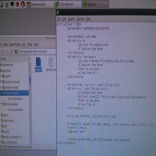

Upravení výchozího adresáře
Pravděpodobně budete jen chtít upravit html složku.
sudo gedit /etc/apache2/sites-available/000-default.conf
To nastavíme v tomto souboru na řádku DocumentRoot /var/www/html

LuCaCZ píše:Když mu jde phpinfo(), tak php nainstalovaný má. A podle informací v něm i mysql...
Do config.php vůbec šahat nemusí, wordpress si ho nakonfiguruje sám při ninstalaci.
Já jsem si nestahoval ty jeho přiložené soubory, moje chyba.
Ale s tím configem to není správně. Já jsem si jej musel upravovat téměř vždy ručně. Řekl bych, že tady je opravdu problém s přístupovými právy.
heavyblack1: To je taková nešťastná chyba. Dáváš chmod na /war/www na místo /var/www
Ale jestli bude mašinka přístupná zvenku, zvážil bych tuhle plnou palbu oprávnění :)
Určitě potřebuješ oprávnění právě na ten soubor config - po instalaci se doporučuje toto oprávnění snížit kvůli bezpečnostní hrozbě.

Pokusil jsem se vyřešit problém změněním document root na DocumentRoot /var/www/wordpress ale při ukládání vypsalo mi to chybu že nemuže otevřít soubor a zapisovat do něj.
Tak jsem zastavil apache a stejně to nešlo uložit.
a ten chmod napsal jsem ho správně ale i tak to nefunguje.
