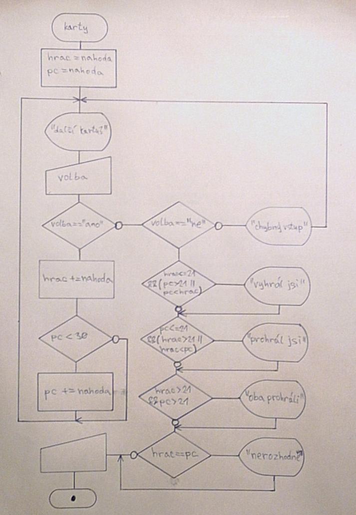

Trochu se to tady rozjelo, takže aby původní autor vůbec poznal co patřilo jemu, tak radši ještě jednou:
MasterOfShadow: Nejdřív se zamysli, jak ta hra vlastně probíhá:
  1. příprava
  2. hlavní cyklus
  3. vyhodnocení výsledku
V programu co jsi sem postnul je to namíchané všechno dohromady, tomu se v BASICu a FORTRANu říkalo špagetový kód, a slušnou chvíli mi trvalo než jsem se tím prožvýkal k tomu, jak to vlastně má fungovat. Tohle fakt není dobrý způsob jak psát programy, představ si že za několik měsíců nebo roků budeš ve svém (nebo ještě hůře cizím) programu potřebovat něco upravit nebo opravit, a ten program bude takhle naprasený! Myslíš že si budeš pamatovat jak to tenkrát fungovalo?
Jeden můj program jsem předělával po sedmi letech od jeho vytvoření, naštěstí byl napsaný dostatečně přehledně... :lol:
Takže jako první věc je potřeba ujasnit si co ten cyklus ukončuje, víš co to je?
Aby se ti o tom případně lépe přemýšlelo, zkus se zorientovat v tomhle vývojovém diagramu. Je nakreslený podle toho tvého kódu:

Zkusím se s tím nějak poprat :)
