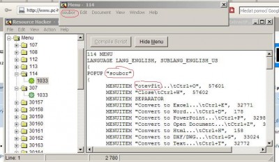

Stáhni si tedy Resource Hacker
(snad tato verze poběží pod Win7) a spusť. Najdi v něm cestu ke spouštěcímu souboru v adresáři programu Able2ExtractPro. (Able2ExtractPro.exe).
RHacker edituje ten soubor a tam už můžeš překládat.
Pár screenů:
Místo "File"/"soubor" místo "Open"/otevřít
Výsledek...
Výsledek...

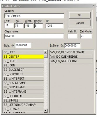

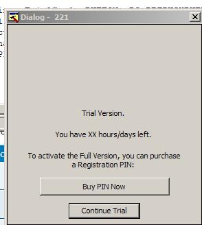

Původní okno
Původní okno
edit...
edit...

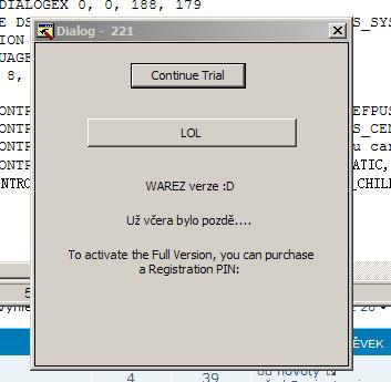

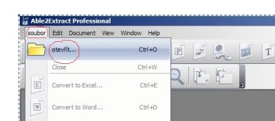

Okno po editu...
Okno po editu...
