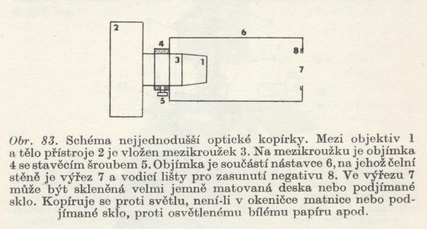

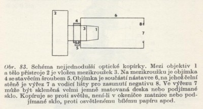

Prostě ten prosvícený diapozitiv vyfotíš digitálním fotoaparátem. Skener diapozitivů pracuje v podstatě stejným způsobem. Při pečlivé práci je kvalita obou způsobů srovnatelná.
Různé přípravky jak na to jsou popsány v knize J. Šmok: Diapozitivy v praxi. Tam je to sice ještě snímání na klasický film, ale způsob je zcela totožný.
Objektiv fotoaparátu nesmí zkreslovat, lepší je zrcadlovka s mezikroužky.

Asi nejsnazší digitalizace negativu nebo diapozitivu, pokud nemáme speciální skener.
