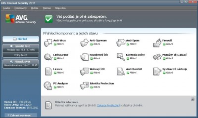

To Orcus: Klasický plný scan pouštím tak 2x do měsíce. Pokud mě to něco objeví, tak ho většinou pouštím ihned. Klasický test tohle neodhalil. Odhalila to až nějaký rezidentní část antiviru.
Používám verzi z Chipu. V každém čísle je utilita na prodloužení.
Re: AVG našel havěť. Jak nejlépe na ní.
Napsal: 16 dub 2011 11:58
od Orcus
Podle GUI máš ještě starší build 1209, stáhní si prosím SP1 (build 1321) z http://www.avg.cz/stahnout , proveď opravku a zkus novej test + test na Rootkity. V SP1 došlo k většimu množství změn a starší build nemusí nový typy odstranit.
