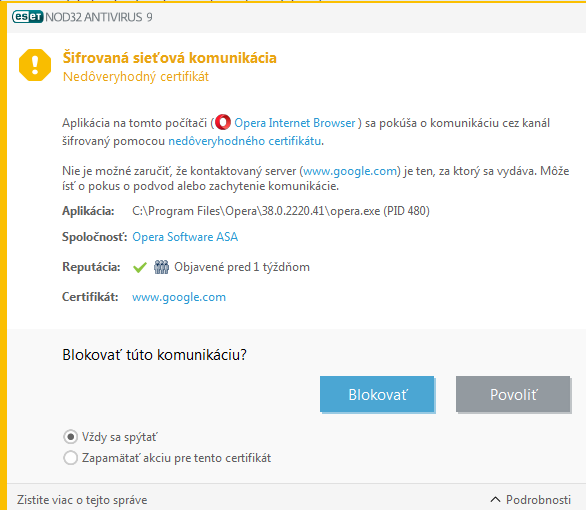

Prosím vás, mám takýto problém
Pri každom pokuse o prihlásenie sa na google.sk cez hocijaký prehliadač mi vyhadzuje takéto okno
Prosím vás, čo to môže znamenať a prečo nemôžem ísť na google stránky ?
vyhadzovanie blokovanie šifrovania

Re: vyhadzovanie blokovanie šifrovania
Máš v PC nastavené správně systémové hodiny? Čas, měsíc, rok. Popř. ho synchronizuj online.
nemal som
ďakujem
už to ide

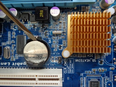

ja mam taký problém, že pri každom zapnutí počítača, pokiaľ je comp viac ako deň vypnutí musím znova nastavovať v systéme čas. žial mám to defaulnte nastavené na vždy keď sa zapne win na delfautny cas v roku 2001 :(
To vypadá na vybitou baterii na základní desce.
Vypadá takhle pokud bys nevěděl.. kup novou a vyměň ji, pak by se ti ten čas neměl resetovat.
ďakujem za info, skúsim to keď dostanem ju k dizpozícií :)
