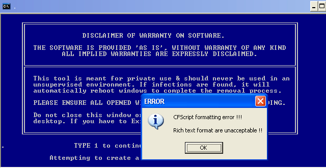

Tady je ten log z ComboFix
ComboFix 07-08-25.2 - "ONDRA" 2007-08-26 20:38:18.1 - NTFSx86
Syst‚m Microsoft Windows XP Professional 5.1.2600.2.1250.1.1029.18.664 [GMT 2:00]
* Created a new restore point

Při této akci je nutné mít ComboFix na ploše již by jsi ho tam měl mít stažený.
1. Spusť Poznámkový blok (Notepad) přes Start - Programy - Příslušenství a zkopíruj do něj celý text z toho bílého políčka:
Pak dej Soubor (File) -> Uložit jako (Save As) -> jak je Název souboru (File name) tak do toho řádku napiš: CFScript.txt
Typ souboru (Save as type) tak tam vyber *všechny soubory (*all files)
A ulož ho na plochu.
2. Uchop myší vytvořený skript CFScript.txt, přemísti ho nad stažený program ComboFix a když se oba soubory překryjí, skript upusť
- Automaticky se spustí ComboFix
- Po spuštění se zobrazí podmínky užití, potvrď je stiskem klávesy 1
- Postupuj dle pokynů, během aplikování ComboFixu neklikej do zobrazujícího se okna
- Po dokončení čistícího procesu a případném restartu počítače by se ti měl zobrazit log. Jinak umístěný C:\ComboFix.txt
- Tak sem zkopíruj celý jeho obsah
3. tyto soubory nechej otestovat na Virustotalu:
C:\WINDOWS\inf\SET.EXE
C:\WINDOWS\inf\Tse.exe
A zkopíruj sem výsledky.
Kód: Vybrat vše
Driver::
oreans32
File::
C:\WINDOWS\system32\sysinfo.exe
C:\WINDOWS\system32\drivers\oreans32.sys
Registry::
[-HKEY_LOCAL_MACHINE\software\microsoft\active setup\installed components\{2EAB8566-3B11-5A99-0502-030301000108}]Pak dej Soubor (File) -> Uložit jako (Save As) -> jak je Název souboru (File name) tak do toho řádku napiš: CFScript.txt

Teď jsem to tak udělal-a háže to tuto chybu:
Nemůžu totiž ten texťák uložit jako Všechny soubory,ale jen jako RTF apod.což je podle hlášky nepřijatelný formát.
A jo tak jdeme použít jiný nástroj.
Stáhni si Avenger a spusť ho pod účtem administrátora.
Zaškrtni volbu - Input script manually a klikni na ikonku lupy vyskočí prázdné okno kam zkopíruj ten tučně označený text:

Už se mi to povedlo.Musel jsem texťák uložit na plochu jako txt. a teprve tam ho znovu otevřít a uložit jako všechny soubory(nabídka už byla k dispozici).Tady je výsledek:
