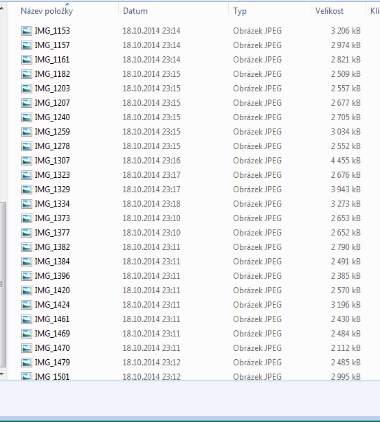

Ahoj, přípony zůstaly normální, tj .png, .jpeg, .rtf apod. Viz screenshot: http://postimg.org/image/e50mu30t3/

"Ovladač zjistil chybu řadiče na \Device\Harddisk1\DR1."
Tuhle hlasku to zapisuje do event viewer ve cjvili, kdy se sifruje obsah disku - napr. Bitlockerem.
Vetisna tech dokumentu na obrazku ma nejakou podezrele malou velikost.

Aha...čili to opravdu způsobil vir a nejde například o chybu hdd? A dá se to nějak zpětně rozšifrovat? Když teď projedu PC antivirem, tak už to nic nehlásí.
Jinak dokumenty mají různou velikost, asi jsem vybral zrovna špatné - tady je napříkad složka s nějakýma fotkama, u kterých už velikost vypadá OK: http://postimg.org/image/5btg0btel/
