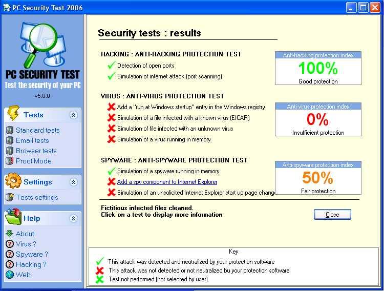

Pro kontrolu sem proved test zabezpečení PC dopadl žalostně viz příloha.
Otázka je co je kde špatně nainstalován SpywareTerminátor, Kerio, Avast

u toho antiviru to je divný.
vyzkoušej samotnej eicar
http://www.eicar.org/anti_virus_test_file.htm
můžeš otestovat i tady
http://test.bezpecnosti.cz/
http://www.paranoia.cz/

Záleží jak moc si spolupracoval s tím programem, otestoval jsem ho a vypadlo z něho toto:
100% 80% 75%
celkem záležím jak si postupoval při tom testování třeba při tom (EICAR) testu ten ti avast detekuje ale otázka je co jsi zvolil za možnost když ti zahlásí rez. ochrana hrozbu. To se ti pak promítne do celkového výsledku.

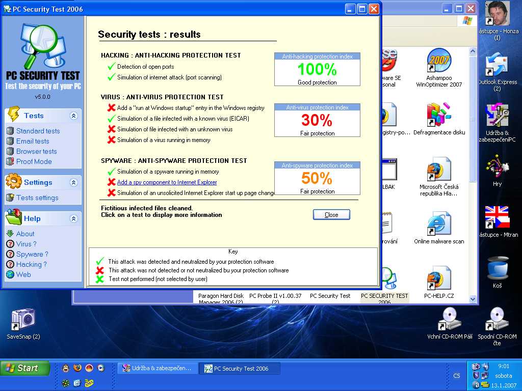

U těh testů který ste mi doporučili je jeden problém nenám veřejnou IP. Testuji tedy fireval posky tovatele připojení.
Původní test jsem zopakoval pořád je něco špatně 100%,30%,50%

Prosím pomohli by ste mi s překladem kde to vlastně mám ty díry a poradily jestli se to dá dohnat nastavením toho SW který sem tu jmenoval na začátku. Netoužím po extrémním zabezpečení ale výsledky alespoň 100%,60%,60% by potěšili.

Jak jsem se už zmínil ten test je hodně provázaný mezi antivirem firewallem a antispy ochranou.
Když spustíš ten test tak hned po kontrole EICAR vyhodí firewall hlášku že ta aplikace chce spustit jeden soubor a pak hned druhy pokud to nepovolíš tak se ti hodnocení zvýší.
u toho VIRUS první červená položka je:
přidání položky po spuštění do registrů
Simulace napadením neznámého viru
Simulace viru běžícího v paměti
u SPYWARE
Přidání spy komponenty do IE
Simulace změnění domovské stránky v IE
určitě se dá nastavit ST aby minimálně hlídal domovskou stránku v IE bude to někde v nastavení rezidentního štítu.

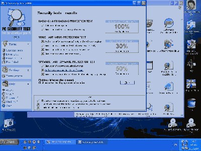

Tak sem přidal ještě Windows defender sem zvědav co to bude dělat ale test už je alespoň v přijatelných mezích viz příloha. Kdyby ste věděli o nějakých problémech které bych si takto způsobil dejte vědět budu rád.
Teď mám tedy nainstalováno Avast, Win Defender, SpiwareTerminátor a kerio.

Problém by mohl být jestli máš spuštěné zároveň rezidenty u WD a ST. Mohlo by docházet mezi nimi ke kolizi. Vyzkoušej si ten test jen když necháš zapnutý jeden z nich a pak to vyzkoušej s tím druhým a uvidíš se kterým z nich dosáhneš lepších výsledku.
Jen tak pro informaci jak sem uváděl nahoře ty výsledky tak ty byly dosaženy na PC s těmito programy:
Kerio, Avast, Winpatrol.

Mě ale příde ,když sem dělal test s odinstalovaným ST měl sem nulové výsledky ve třetí části testu že ten defender štít nemá. nebo jak je to anglicky mam to blbě nastavený.
