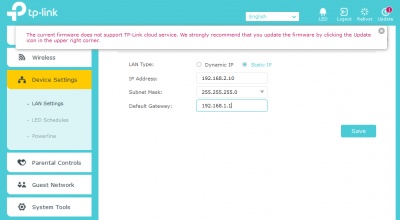

Ajen dodám, že na ten tplink se lze také připojit přes jeho IP adresu, takže si ho můžeš nastavit dle libosti. Konfigurační rozhraní vypadá nějak takhle:

Díky za všechno. Mám ještě stupidní dotaz: Je možné, že ten router v domě nebo okolí není? Zatím jsem ho tedy nehledal a asi budu nucen volat bývalému majiteli, případně bývalému providerovi.
Re: Domácí síť
Možné to je.
Co by určitě stálo za pokus - zjistit, zda od toho switche tplink na půdě nejsou protažené kabely do místností. Pak bys ho mohl využít k LAN zasíťování.
A pokud ho chceš hledat - protože je připojení očividně funkční, pak někde na domě bude wifi anténa. Od té půjde UTP kabel (standardní síťový LAN) do toho mikrotiku. A z něj pravděpodobně do switche.

Kabely protažené z půdy jsou. Nejsou však v jednotlivých místnostech využity, jelikož nemají koncovky - prostě jsou to jen dráty ze zdi.
Co by znamenalo, kdyby router v domě nebyl? Jednalo by se o nebezpečí?
Re: Domácí síť
Ne, neznamenalo. Jak už jsem psal, v bytových domech vedle sebe koexistuje na sta routerů a nevadí to ničemu. problém byl v použití WPS.
Na dráty ze zdi se dají nakrimpovat koncovky, přípaně zapojit zásuvky.
