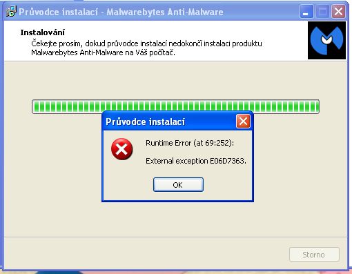

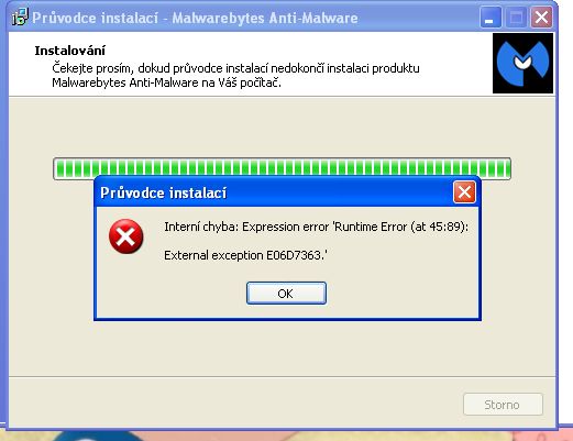

MbAM ver.2.0.2.1020 nejde nainstalovat.

Re: MbAM ver.2.0.2.1020 nejde nainstalovat.
Tak jsem provedl, ale výsledek veškerý žádný.Ještě pro upřesnění.Jakmile mám soubor pro stažení tak jsem ho měl uložit pod tím názvem/winlogon.exe/ a pak normálně spustit a instalovat....Jestli ano, tak se to minulo účinkem.Přikládám obrázky jak šly chyby za sebou ty dvě první vyskakují při instalaci a poslední při spuštění programu.

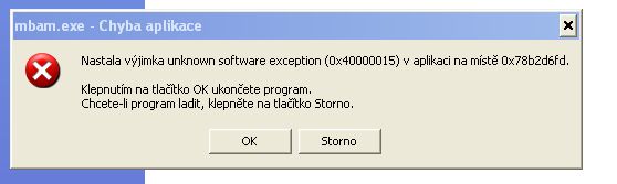

Zkus:
http://answers.microsoft.com/en-us/wind ... a5d0b36585
A ještě:
https://forums.malwarebytes.org/index.p ... x40000015/
a vlož sem ten CheckResults.txt
A ještě:

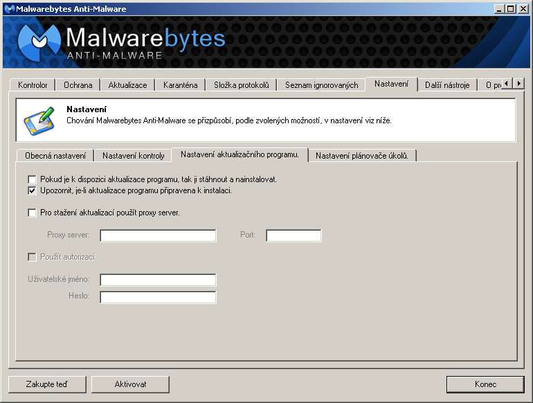

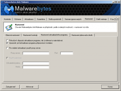

Jakou verzi MBAM máš? U 1.75.0.1300 stačí když si nastavíš MBAM viz. obr. Musíš ale po nainstalování zrušit, že chceš provést aktualizaci programu. Nejdříve si to přenastav a pak udělej ručně aktualizaci.
