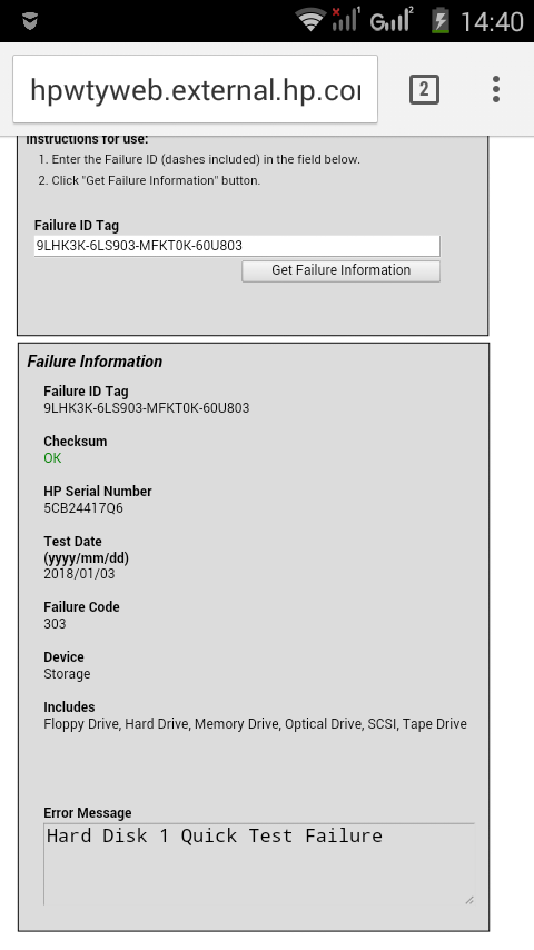

Včera když fungoval aspoň částečně jsem udělal diagnostiku hardwaru a našlo to chybu
failure ID 9lhk3k-6ls903-mfktok-6ou8o3
Co to znamená, to se mi bohužel dohledat nepodařilo. Počítač je HP 650
Re: Virus?
Aha, už jsem to našel. Bohužel význam mi zůstává skryt.
Re: Virus?
Test disku neprošel. Pravděpodobně vadný disk.
