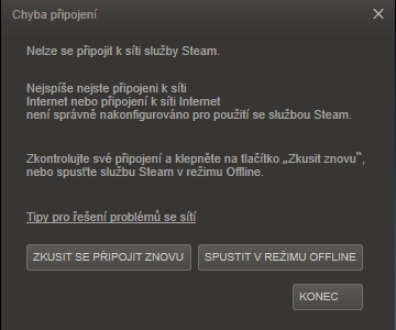

mám problém, že si programy ''myslí'' že mi nefunguje internet.
Abych to upřesnil, skype i prohlížeč mi normálně funguje, ale pokud spustím například Steam, nebo klient na League of Legends, píše mi to, že nejsem připojený k internetu.
Přikládám obrázky abych vám to více přiblížil.
Tohle je můj, internet... Nedokáže říct, v čem je problém.
http://www.speedtest.net/result/3279868113.png
Děkuji za vaše rady a nápady.
Po zapnutí steamu
Po zapnutí steamu

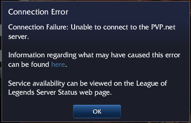

Klient League of legends

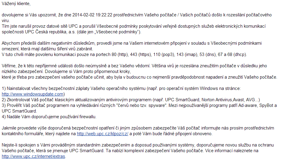

Teprve teď jsem si všiml emailu, který mi přišel od UPC...
