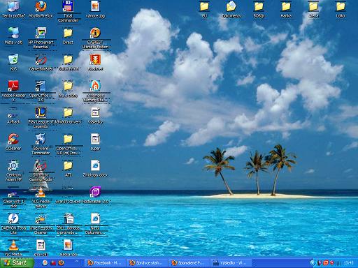

Zdravím, snažím se přitelkyni opravit chyby které se začly vyskytovat zhruba před týdnem(zřejmně po instalaci jakehosik prohlížeče fotek Picasso,který není kompatibilní s XP,avsak jisty si nejsem zda-li je to tim).Nejdříve jsem se pokusil obnovit system a vymazat tu blbost,ale problém stále přetrvával(při najíždění systemu jsou všude tečky a stejne tak u těch ikon na ploše a kurzoru a take kdyz si pustim film všude skáčou tečky,ovšem tento problém není treba při prohlížení videí na you tube, čili se nejedná o problém s grafikou a celkovému spomalení PC.říkal jsem si,že to tedy projedu antivirákama,zkusil jsem nod a aviru,a nakonec jsem pristoupil k drasticke metodě combofixu avšak všechno marné.Napadá mě jen přeinstalace systemu,ale pokud mate někdo lepši napad prosím poradte.diky

Nějak si neumím představit ty tečky. Vlož se obrázek sejmuté obrazovky ve formátu jpg. Pokud dobře neznáš combofix, tak jsi si moc nepomohl. Je možné, že máš v PC vetřelce.Vyčisti PC třeba programem Ccleaner a to i registry (povol zálohu registru). Případně vlož log z programu HiJackThis do stejnojmenné sekce a požádej o radu. Odborníci na verbež všeho druhu určitě poradí. Vyčkej jejich rad.

Teploty? Jsou vidět tečky i při bootu?

Zasílam výsledky combofixu a fotku těch teček,jinak teploty jsou v normálu,dělá to i při bootu a ccleaner jsem taky zkousel.a při filmu to zrní jako zrnění v televizi při špatném signálu

Damned
Tvůrce článků
Příspěvky: 8353
Registrován: 05 pro 2006 02:17
Bydliště: Rokycany
Re: Spomalené PC, tečky kolem ikon na ploše,kurzoru,ve filmu
Příspěvek od Damned »
Odinstaluj si:
Crawler
Search Settings
IObit Toolbar
Spigot
Spyware Terminator
Conduit
Z mého podpisu si Stáhni HJT a podle návodu vytvoř log a vlož ho sem
Nic není nemožné, proto tam, kde jsme s rozumem v koncích, neváháme použít kladivo.
Chceš-li vědět, co je nového, podívej se do starých knih.
Damnedovy češtiny - překlady programů pro údržbu PC
HiJackThis 2+návod FCleaner+čeština Wise Registry Cleaner
Kornflejx
Příspěvky: 6
Registrován: 26 bře 2010 09:57
Příspěvek od Kornflejx »
foto problému
foto
foto
Damned
Tvůrce článků
Příspěvky: 8353
Bydliště: Rokycany
Ty tečky by mělo způsobovat enormí zatížení procesu explorer.exe. Já jdu nyní pryč, budu asi až po šestý. Buď se ti budu věnovat pak, nebo přijde dříve jaro3 nebo Žbeky

Pokud to dělá i při bootu pak je na vině GK. Chtělo by to na zkoušku jinou.
