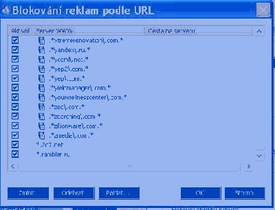

Dík za odpověď a protože s kerio začínám je to takhle dobře viz příloha nebo to má vypadat jinak že se mi tam neudělala ta ikonka serveru. Servery sem chtěl blokovat kvůli spyware tak raději celé.

Ano také tam nemám ikonu keria (nikoli servru).Ikona Keria je tam pouze když je použito zástupných znaků v adrese.Nevím proč,ale tak to je.Musel jsem to zkusit :oops: dlouho jsem Kerio nenastavoval ,ale je to tak přidal jsem ho tam ikona se nepřidala a když jsem na stránku chtěl vlézt tak se ukázalo to výše popsané Ad blocked here by KPF..
Myslím si že je to lepší blokovat to takto v jednom programu než v IE a Firefoxu zvlášť.
Já to mám konkrétně odzkoušené jen IE a Opera.

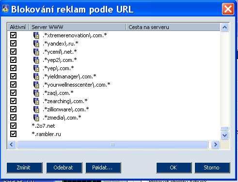

Zde je to i vidět:
