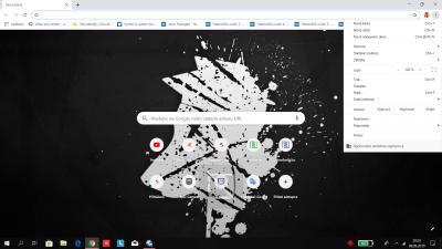

otevřu prohlížeč google chrome a v pravo nahoře rozkliknu tři tečky a dole je napsáno : prohlížeč spravován doménou seznam.cz
kliknu na to a napíše to
rohlížeč je spravován doménou seznam.cz
Administrátor může nastavení prohlížeče vzdáleně změnit. Aktivita na tomto zařízení může být spravována také mimo Chrome. Další informace
