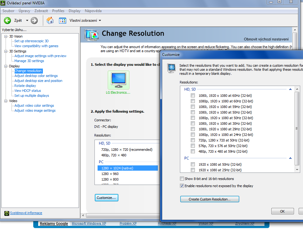

U nvidie takhle:

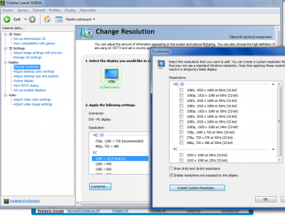

Vlkodlak
Příspěvky: 463
Registrován: 19 úno 2010 19:47
Re: Větší plocha - Win7
Příspěvek od Vlkodlak »
Máš Ati nebo nvidia? U nvidie tam je možnost " make custom resolution" viz. obrázek
