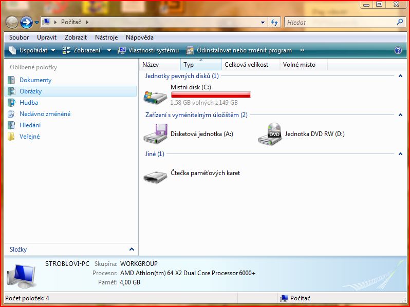

Re: Jde nějak vytvořit složka v tento počítač?
Dík všem za cenné rady, takže jsem to nejjednodušeji vytvořil tak že, jsem přes správce disků namapoval disky na složky na disku a když jsem pak hledal jak udělat složku v TP, kam bych hodil zástupce, tak jsem narazil na free soft folder2mypc, pro toho, kdo se nechce sám hrabat v registrech. Díky, VYŘEŠENO!
Hezký,vypadá to fajn....to se tu sešlo návodů :) No mně osobně se zdá nejjednodušší od Paulí .. já poslal skript... moutnout to snad nějak taky šlo..hlavně že je to vyřešený :)
