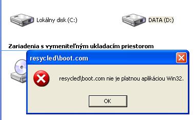

Zdravim odbornici,
mam taky problem. Dnes som sa chcel dostat na svoj disk DATA D:/ a nemilo ma prekvapil.Po dvojkliku na jeho ikonu mi vybehla hlaska : resycled\boot.com nie je platnou aplikaciou Win32 .
Ale ked ho dam Preskumat,tak sa v pohode dostanem na obsah disku.
Co mam s nim robit??Dufam ze nie formatovat,lebo mam tam 64GB dat!! To by ma moc nepotesilo..Tak verim ze existuje neaky sposob.Verim vo vasu odbornu pomoc.. Budem vam velmi vdacny..

Vymaž z toho disku soubor autorun.inf a autorun.exe .
Bude tam aspoň jeden , když dáš ten disk prozkoumat. :bigups: Tak ho vymaž .

Owner píše:Vymaž z toho disku soubor autorun.inf a autorun.exe .
Hm problem je v tom,ze ziadny taky subor nenaslo...Vlastne,kde by som ho mal najst??V ktorej zlozke??Ci je len tak volne ulozeny???dal som vyhladavac,hladat inf subory a nic nenaslo... :mad: :?

Mělo by to být v rootu toho disku tzn. D:/ , tam by si měl něco takového najít popř. sem hoď seznam souborů , které vidíš , když ho otevřeš. :bigups:

Tak problem je vyrieseny! Ono ta zlozka resycled a subor autorun.inf tam skutocne boli..Len stacilo zrusit skryvanie systemovych suborov..Potom som tieto dve subory zmazal a HDD zas funguje jak ma ..Ale aj tak ho neminie format..Treba raz za cas... :wink: :wink:

použite program Flash Disinfector funguje na 100%

zdravim mám takovej problém nemužu se dostat na disk "C" a "D" mám takovej problém pišeměto resycled\boot.com neni platná aplikace typu win32 a když jsem to skoušel tak jak to tam pišete že se to dá opravit tak mě to nejde mě to nemuže nanit ani jeden autorun :-( prosím poradtě jak to mám zpravit dík předem za radu

Zdravím všechny,kteří mají tento problém.Vyzkoušel jsem tento postup a mohu doporučit.
1/otevřít total comander nebo podobný a na každém disku smazat soubor autorun.inf
2/nainstalovat program ,,malwarebytes,, a pokračovat dle pokynů
pozn. není to můj nápad,ale vyzkoušel jsem a funguje to.

Pls pomoc mam ten isty problem no ked otvorim zlozku resycled niesu tam ziadne subory, mam povolene zobrazovanie skrytych i systemovych suborov aj cez total commander so to hladal ae ziadne subry autorun.inf ani autorun.exe. pls help uz ma neavy stale dat prave tlacidlo na mysi a dat prehladavat.
