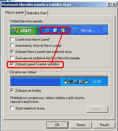

nevim jestli je to to co mysliš..ale klikni pravym na lištu(start) dej vlastnosti a v přiloze zasilam obrazek jak to maš udělati.jestli je to teda to co ty myslíš.

preclik píše:nevim jestli je to to co mysliš..ale klikni pravym na lištu(start) dej vlastnosti a v přiloze zasilam obrazek jak to maš udělati.jestli je to teda to co ty myslíš.
Bohužel ani to není ono :-)
Sejmul jsem kus obrazovky z jiného kompu:
A tato (označená) oblast zmizela. :?
