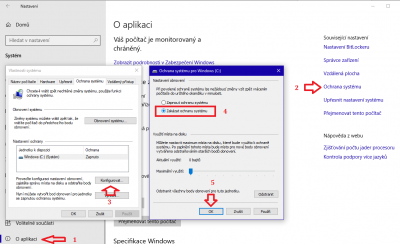

Nějak takhle:
Vypnutí bodu obnovení
Re: Časté vytváření bodu obnovy
Napsal: 03 čer 2024 08:54
od atari
Body obnovy se občas hodí. V případě problémů ti může ušetřit přeinstalaci Windows.
Já bych doporučil zjistit, proč se spouští každých 20min.
Body obnovy se většinou spouští před zásahem do systému, což může také být instalace něčeho. Pokud vyloučím, že to máš naprogramované, aby se to spouštělo opakovaně, tak to může být nějaký vir, který se snaží o nějaký zásah do systému.
Proto doporučuji toto prověřit. Podívej se také do seznamu, zda ty body obnovy jsou skutečně vytvořené každých 20min.
