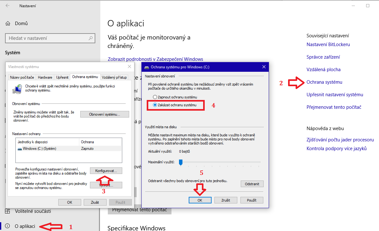

Re: Časté vytváření bodu obnovy
Nějak takhle:
Vypnutí bodu obnovení
