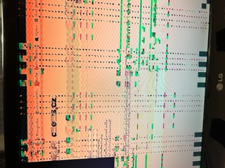

Přehodil jsem SSD M.2 s OS win11 a operační systém naběhl,vše se zdálo ok,ale po několika minutách se obraz změní v kostičkovanou mozaiku a nezbívá než PC natvrdo vypnout vypínačem-PC nereaguje!

Tak se to nepovedlo,
Vyhazuje to chybovou hlášku a hned potom přestane fungovat myš a kostičky pak už jen natvrdo vypnout

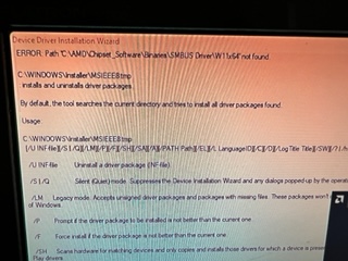

Ovladače chipsetu jsou prý úspěšně nainstalovány,ale během instalace vyjel asi 3xerror
Tak teď uvidím co se bude dít

Děkuju za rady!Sysprep jsem před výměnou desky neudělal,
ale teď po nainstalování ovladačů chipsetu to ZATÍM funguje,kostičky se neobjevují!
Myslíte že to takhle tedy bude ok?
Dodatečně přidáno po 11 minutách 59 vteřinách:
Tak ne tentokrát to vydrželo déle ale už mám znovu vykostičkováno

Tak přestávají fungovat i USB porty a potom kostičky,takže VGA jsem nenainstaloval,protože nefunguje myš,tak nevim!
Takže zapnu,naběhne plocha a do jedné minuty přestane fungovat myš a klávesnice,nebo se rozhodí obraz,takže znovu natvdo vypnout a takto pořád dokola

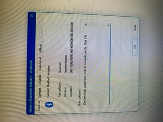

Ve správci zařízení jsem našel dva vykřičníky:
1)síťový adaptér
2)bluetooth adapter
Posílám fotky
