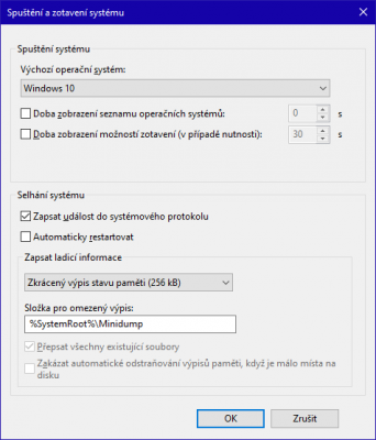

chtěl jsem se zeptat, pokud přidám do Windows boot menu Macrium jako Windows RE, znamená to, že budu mít při startu počítače vždy na výběr, zda chci spustit klasicky Windows nebo dotyčné prostředí Macria?
Anebo to znamená, že běžný start kompu bude probíhat jako obvykle, a k Macriu se dostanu pouze, pokud počítač pustím v nouzovém režimu Spuštění s upřesněným nastavením?
Osobně bych byl raději za tu druhou možnost – aby to neotravovalo při každém startu.
Re: Přidání programu Windows RE do Windows boot menu

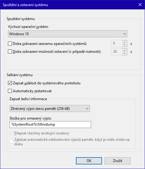

Přijde na to, kam se ta boot nabídka přidá...
Pokud se přidá do klasické nabídky bootování, pak lze zvolit výchozí systém a čas, po který se čeká na reakci - tedy nabídka se zobrazí např. na 5 sec., a pak se nabootuje výchozí systém.:
boot
boot
Ovšem pokud si macrium přepíše zavaděč a bootuje nejdříve on s tím, že vypíše možnost volby, pak to budeš muset udělat v nastavení macria (pokud lze).

ITCrowd: Díky... Tak zřejmě se to přidalo do té klasické nabídky bootování, takže jsem tam nastavil 5 sekund do spuštění výchozího systému, tedy klasických Windows. No a jelikož "čistý" start provádím snad jen po aktualizacích a jinak hlavně hibernuji, tak vlastně tu nabídku většinou ani neuvidím, takže pohoda.
