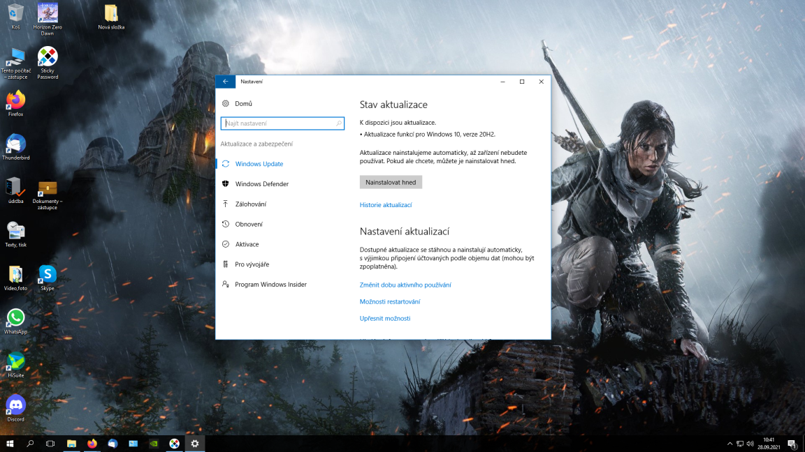

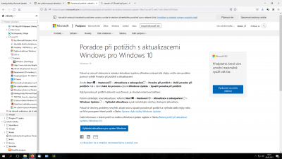

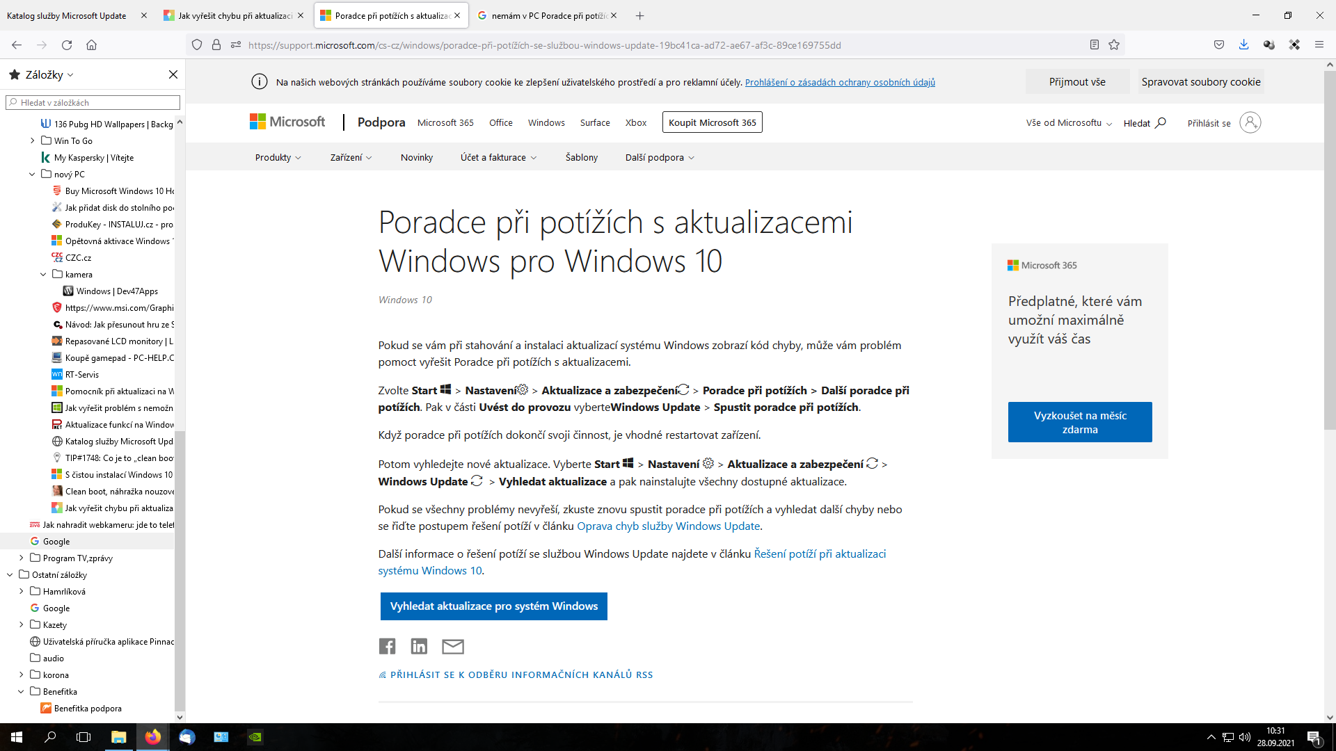

Nedávno jsem dělal novou instalaci W10 a použil jsem, vzhledem k okolnostem, original flashku z roku razdva a mám v PC 1607 ver. Nejde mi to hlavně aktualizovat, zkoušel jsem všechno možné /smazl staré akt., upgrade..., různé rady/.Zkoušel jsem i https://www.microsoft.com/cs-cz/softwar ... /windows10 . Ještě jsem nezkusil tohle viz. obrázek. Ovšem jaksi nemůžu neboť tam žádného Poradce při potížích NEMÁM! Jde to někde zapnout nebo něco?

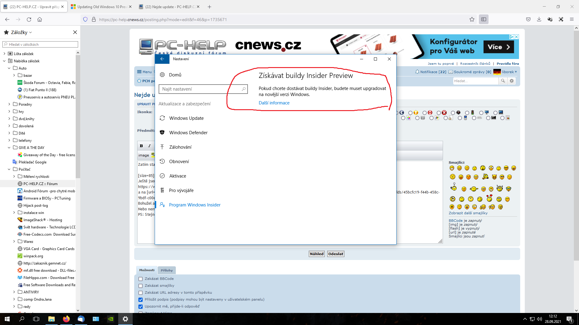

Ještě jsem narazil na tohle:
https://www.youtube.com/watch?v=qbLeVBUsh90
a na tohle .
Bohužel angličtina není moje silná stránka. Pochopil jsem to . že se mám zaregistrovat do insider a pak mě aktualizace půjde?
Nebo nemrknul by se mse někdo na to avysvětlil...Please..
