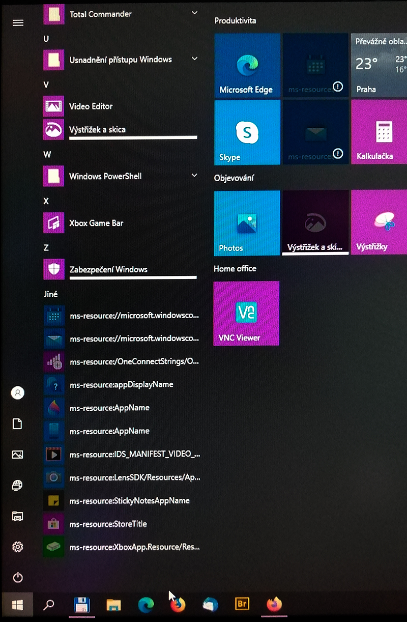

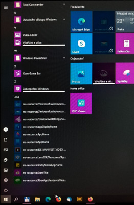

Nefunguje windows Store a spousta dalších programů - Pošta, Kalendář, Foto a další.
Ty jsou ve Start Programy dole s předponou msresource: - viz příloha

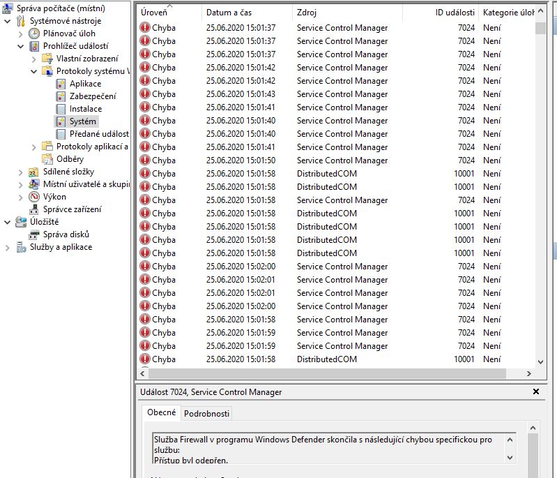

Zejména Service Control Manager ID 7024:
Služba Firewall v programu Windows Defender skončila s následující chybou specifickou pro službu:
Přístup byl odepřen.
